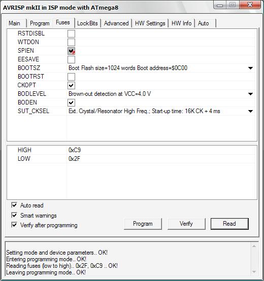

Habe bei mir ein blödes Phänomen.
Mega 8 und Baro Sensor von Intersema SPI.
Lese alle 10 min den Luftdruck aus und speichere diesen auf eine SD.
HEX 7980byte.
Die Software läuft wochenlang ohne Probs.
Nun Ziehe Stecke ich die Stromversorgung alles super läuft auch wieder
wochenlang durch beim nächsten mal nicht mehr der Druck wird falsch
berechnet soll=990HPa ist 5890HPa.
Ziehen Stecken nützt nichts habe ich 20 mal Probiert keine Chance.
Habe einfach das Hex noxhmal übertragen ohne was am hex oder Quellcode
zu ändern.
Und Schwups es funktioniert wieder alles.
Ist das normal????
Dank!

Habe gestern nochmal das brown out deaktaviert und meine Rs232
Blindmeldungen Sendete auch wenn nichts dran ist (kein max232) und PC.
Habe dieses per Zeichenfolge(wenn rs232 Wandler gesteckt und mit PC
Verbunden, dann eingabe 1 für senden und 2 für nicht senden) gelöst.
Nun läuft er schon bis jetzt mal sehen wie lange.
