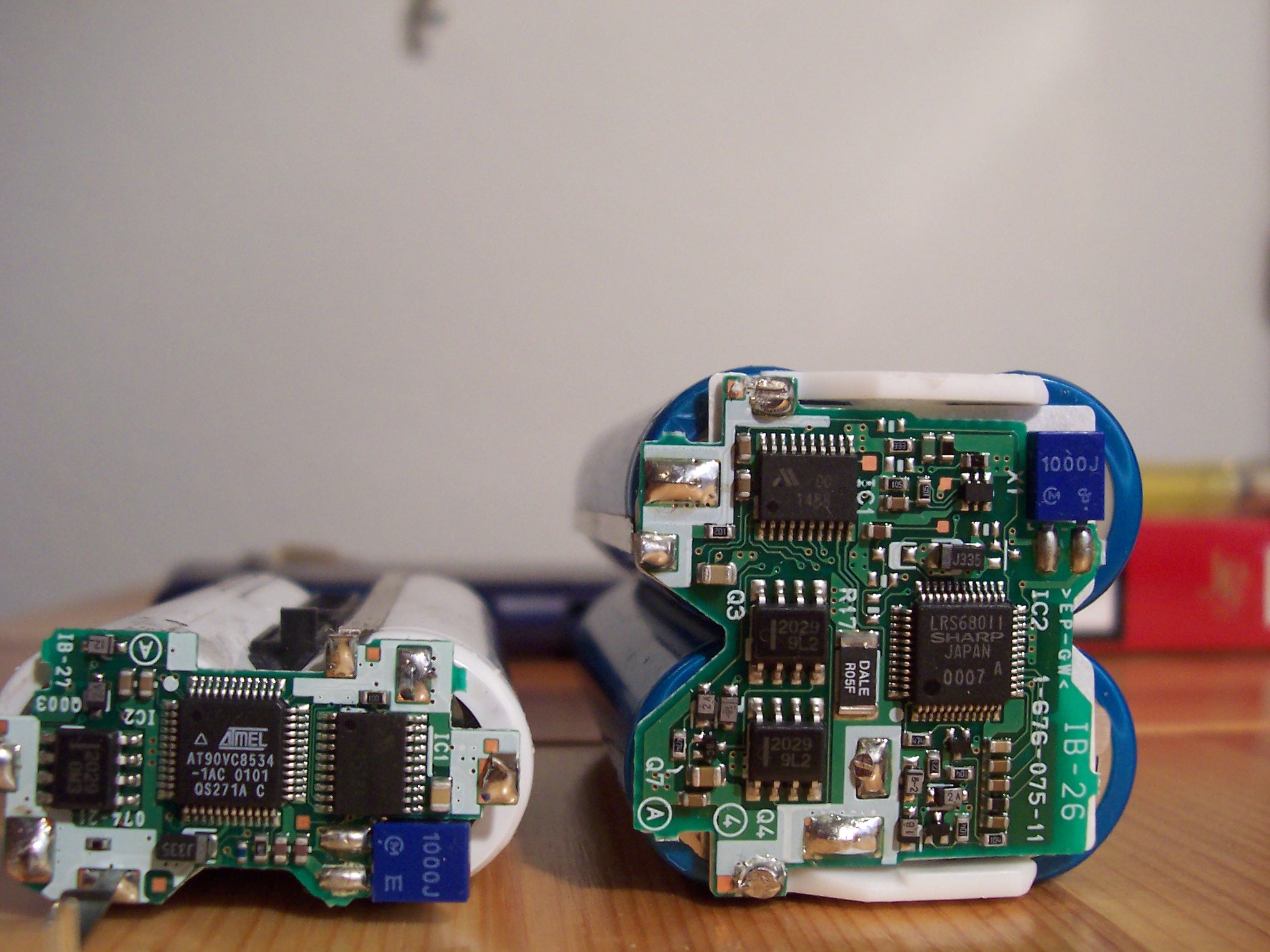

Gast #820461
hallo,
danke für die antworten! ich hab mir mittlerweile einen akku aus einem
alten ipod mini besorgt und den ersten schrumpfschlauchüberzug
aufgeschnitten.
da ist tatsächlich eine kleine platine mit 2 ics (?) und vier
rcl-bauteilen drauf. von der beschaltung würde ich auf 4 kondensatoren
tippen.
die ics haben keine "ordentliche" beschriftung, sondern nur ein
zahlenkürzel, zu dem sich nichts finden lässt.
das dumme an der sache: ich kann nirgends eine spannung messen. es wird
sich also wohl um eine art controller handeln. den ipod kann ich nicht
mehr reaktivieren und nachschaun, was da auf den drähten los ist.
was würdet ihr mir raten? platine runter?

Gast #821105
Jau so isses, hab mal 2 davon auseinandergenommen weil der camcorder
dazu schon lange über den Jordan ist, da sitzt wohl die Laderegelung
drauf.
Außerdem teilt das ding dem Camcorder mit wie es mit dem Ladezustand
aussieht.
Gast #835590
Zur kleinen Platine: bei nicht-intelligenten Akkus scheinen meist 2 IC
drinn zu sein. Der kleine im 6pin SOIC-gehäuse ist so eine art doppelter
Komparator mit interner Spannungsreferenz, der größere mit 8 Pin
beeinhaltet 2 MosFET die mit geringer Gatespannung schon richtig
niedrige DS-on-Widerstände erreichen können.
Der kleine 6pin IC steuert die beiden MosFET. Diese haben jeweils eine
schutzdiode. Die FET liegen beide in der (-)-leitung des Akku.
Der komparator für die tiefentladeschutzabschaltung (schaltet so um 2,6V
aus, das ist für den akku schon schädlich, normalerweise schaltet das
handy/ipod VORHER schon von selbst ab) steuert einen FET zu, wenn der
akku leer ist. Der FET ist so geschaltet, dass über die Schutzdiode im
FET trotzdem wieder geladen werden kann.
Ein gutes Ladegerät lädt dann vorsichtig mit geringen strom (0,1 * C)
bis der akku wieder spannung hat.
Der zweite FET liegt ebenfalls in der (-)-leitung zum Akku, ist aber
andersherum eingebaut, d.h. S und D vertauscht. Dadurch ist die
Schutzdiode freileich auch andersherum und lässt nach abschalten keinen
strom mehr von außen auf den akku. Abschaltung hier bei 4,3...4,5V. Auch
diese Spannung ist für den Akku schon schädlich, maximal 4,2V darf er
bekommen. Es schützt aber zumindest vor der unkontrollierten Zerstörung
aufgrund überhitzung durch starke überladung.
Kurzum, eine Akku-Lebensversicherung, aber keine Ladeschaltung.
Was auf dem dritten PIN passiert, ist von akku zu akku unterschiedlich,
bei meinem Akku hab ich das noch nicht herausgefunden.
gafu
#838266
Der einzige, der wirklich Ahnung hat, ist Uwe.
Der dritte Anschluss ist ein Temperaturfühler.
Oder ein 1-Wire-Bus. Damit kann der Akku mit einer Seriennummer
ausgestattet oder mit einem geheimen Schlüssel versehen werden, um sich
vor billigen Imitaten zu schützen.
Ein Mittelabgriff ist es definitiv nicht. Zumal die meisten Akkus nur
eine Zelle enthalten.
