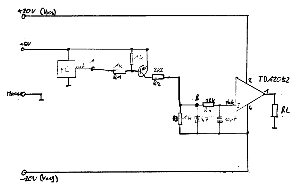

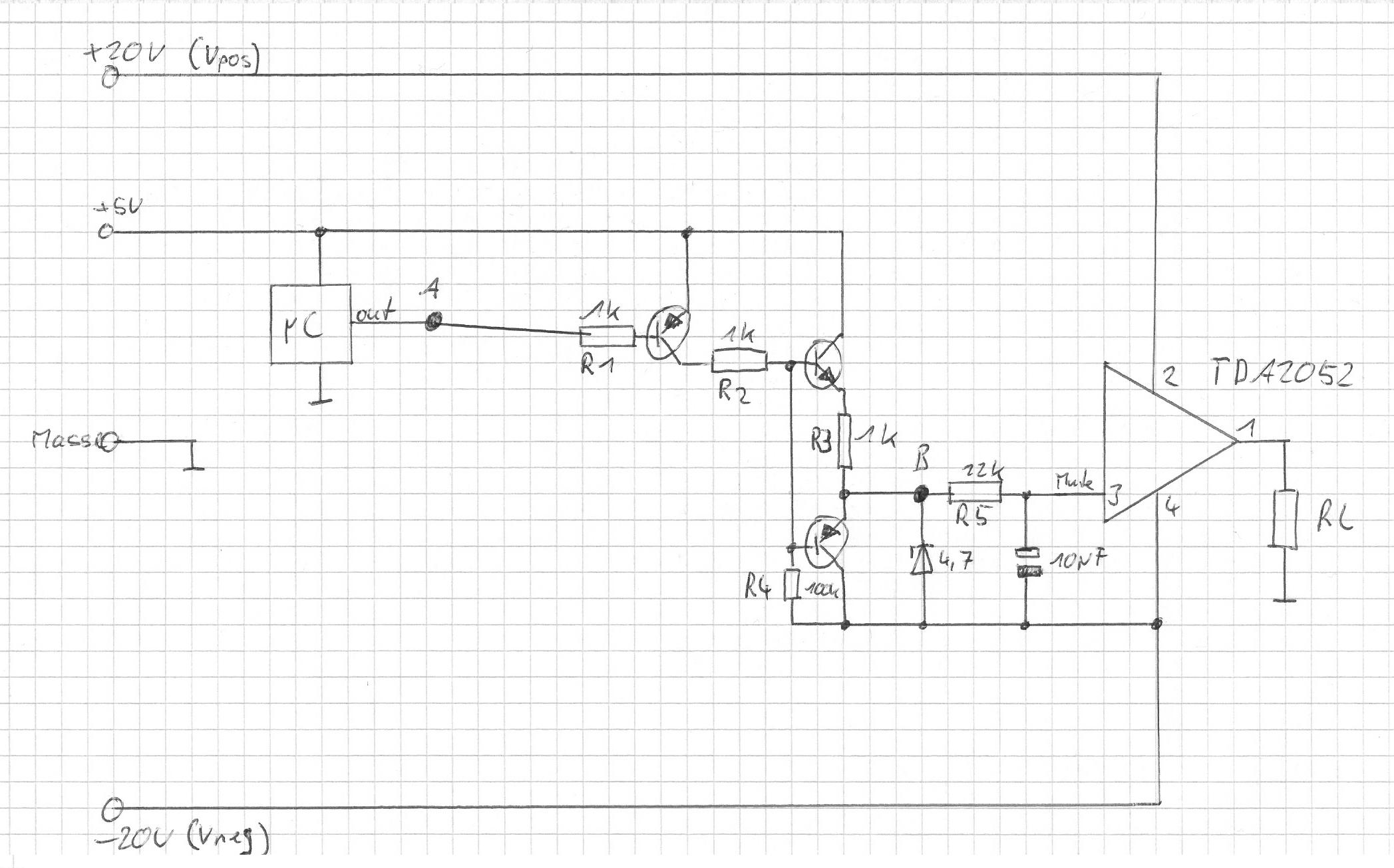

Ich habe vor mir mit Hilfe von 6 TDA2052 einen 5.1 Verstärker
aufzubauen.
Da ich bei diesem Verstärker jede einzelne Endstufe bei Bedarf an oder
abschalten will, habe ich den im Anhang stehenden Schaltplan entworfen.
der pin 3(mute) des TDA2052 muss für mute/stby gegen Vneg geschalten
werden und braucht für den "play" betrieb 5 Volt auf Vneg bezogen.
mein problem ist nun, dass meine 5 Volt für meinen µC auf masse bezogen
ist.
Nun die Schaltung im Anhang habe ich so aufgebaut und funktioniert auch.
mein problem ist nur, wenn ich keinen µC angeschlossen habe und punkt A
in der "luft" lasse und die Spannung gegen Masse messe, habe ich einen
Wert von ca. 7V.
Meine Frage ist nun könnte diese "Leerlaufspannung" meinen µC zerstören?
Und meine zweite Frage ist, kann man die Mutebeschaltung noch einfacher
realisieren? (aber wenn möglich ohne Relais)
Wäre schön wenn mir jemand helfen könnte
Daniel

Richtig gemessen?
Das kann eigentlich fast nicht sein - irgendwas knapp unter 5V kann ich
mir vorstellen.
Trotzdem - diese Schaltung kann deinem Controller nicht schaden.
Ausserdem sollten man statt mit drei Transistoren auch mit einem
auskommen!

Ja ich hab richtig gemessen. Hab mich auch erst gewundert aber der Wert
liegt bei ca. 7 Volt.
Aber danke für die schnelle Antwort.
Vielleicht bau ich das ganze auch mal mit nur einen Transistor auf.
Ich will halt eindeutige Pegel an Punkt B.

Ich habe das mit den 7V an Punkt A nochmal nachgemessen...
es liegen nicht immer 7V an, wenn ich nämlich den ersten transistor
schalten lasse und dann den Punkt wieder "in der Luft" lasse, habe ich
einen wert um die 4,8V - 4,9V. erst noch ein paar Sekunden liegen an
diesem Punkt 7V an.
Keine Ahnung warum aber es ist so. Das problem hab ich jetzt mit 10K am
1. Transistor zwischen E und B gelöst.
Deine Schaltung habe ich auch ausprobiert. hier liegen komischerweise
nur die 4,8V - 4,9V an.
Nun gut danke für die Tipps
Gruß Daniel

Bitte gerne.
Mach dir wegen den 7V keine Gedanken. Offene Pins betreibt man sowieso
nicht, der Widerstand zwischen B und E ist auf jeden Fall richtig.
