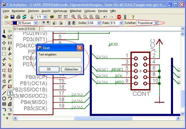

Ich habe in Eagle eine Schaltung entworfen, und möchte jetzt Text
hinzufügen. Dazu habe ich das Textwerkzeug benutzt. Text kann ich
schreiben und er erscheint auch im Schaltbild. Leider ist der Text in
verschiedenen Layern. So habe ich grünen Text bekommen - Layer 91 (Pins)
- aber auch blauen Text habe ich in meiner Schaltung - Layer 92
(Busses).
Nun würde ich den Text gerne in einen anderen Layer verschieben. Bisher
habe ich aber noch keine Möglichkeit gefunden, die Layer für Text zu
ändern. Wie kann ich das machen?
Wenn ich vor der Eingabe des Textes den Layer festlegen kann, wäre mir
auch sehr geholfen.
Wenn ich den Text eingebe, sehe ich auch eine Symbolleiste, wo ich den
Layer sehe, aber wie komme ich an diese Symbolleiste? Sowie ich das
Fenster Text schließe, ist auch die Symbolleiste weg.

ich habe gerade einen "Trick" gefunden...
Wenn man Text auswählt und das noch leere Fenster mit ok bestätigt,
bleibt die Auswahl offen und man kann den Text oben in der Eingabezeile
eingeben und  plazieren.
