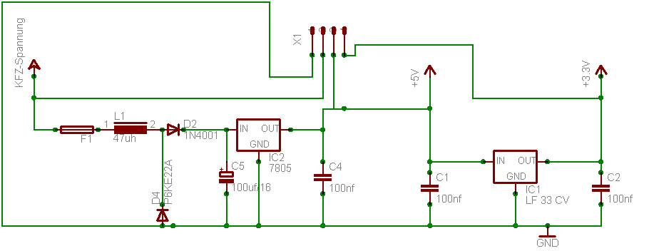

Hi, ist der Aufbau vom Spannungsregler so richtig?

War wohl ein Nein. - Elko hinten gehört nach vorne. - Für KFZ muss man noch eine Filterung der Überspannungsspitzen mit einbauen. Eben in seinem Link zu finden. Hast du dir den Link angesehen? Grundsätzlich ist der Aufbau mit den Spannungsreglern ja ok, wenn man die 100µF vom Ausgang auf die Eingangsseite legt. Nur ist das eben nur die halbe Miete, wenn sowas in einem KFZ verbaut wird. In einem KFZ hast du ein wunderschön verseuchtes Bordnetz, welches vor den eigentlichen Reglern noch etwas Aufwand benötigt.

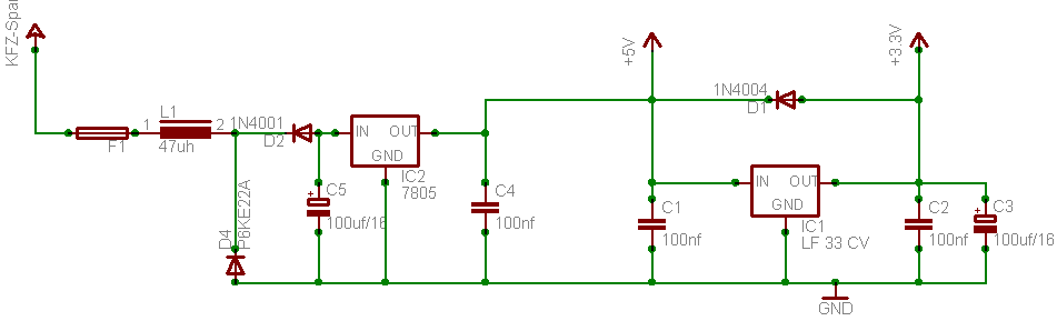

OK, ist es so besser?
#823545
D1 und C3 kannst Du weglassen. C3 ist eh viel zu groß. Und über D2 solltest du nochmal nachdenken.
#823550
Achja, C4 sollte mal mindestens 1µF haben.
#823553
@Andreas Du bist aber gemein drauf...lol D2 sollte er drehen. So sperrt sie alles!
#823578
gem. Link ist C4 100nF
#823599
Ja und? Gemäß Datenblatt 7805 sind das keine 100nf. Aber wenn Due s besser weißt, dann lass es weg...
#823607
Ich hab nicht gesagt, dass ich es besser weiss. Nur das es gem. Link oben 100 sind. Wenn ich es besser wüsste, dann hätte ich hier nicht gefragt. Die Kondensatoren vor und nach den Regler sind eher nach den Datasheets der Regler zu dimensionieren. Beim 7805 geht das in Ordnung so, aber der LF33 hat am Ausgang etwas andere Vorstellungen (2,2µF). jamai wrote:

Ich habe es schon auf 1µF geändert. War nur als anmerkung gemeint, dass dort 100nf steht.

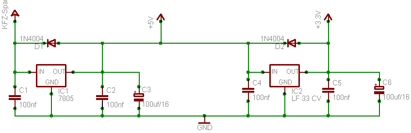

Ich versuche es jetzt einfach so wie ich es jetzt habe mit den 1µF . Ich danke euch erstmal. Wie viel Strom soll die Schaltung denn auf ihren Ausgängen liefern können? Viel kann es nicht sein, es sei denn, sie soll auch als Heizung dienen... Gruß, Ulrich
#823676
Nein keine Heizung! Ich habe es nicht ausgerechnet! Schätze so zwischen 150 - 200 mA
#823850
Bei 200mA sind das 1,4W Wärme, die der 7805 verbraten muss. Da wäre ein Kühlkörper aber schon angesagt.
