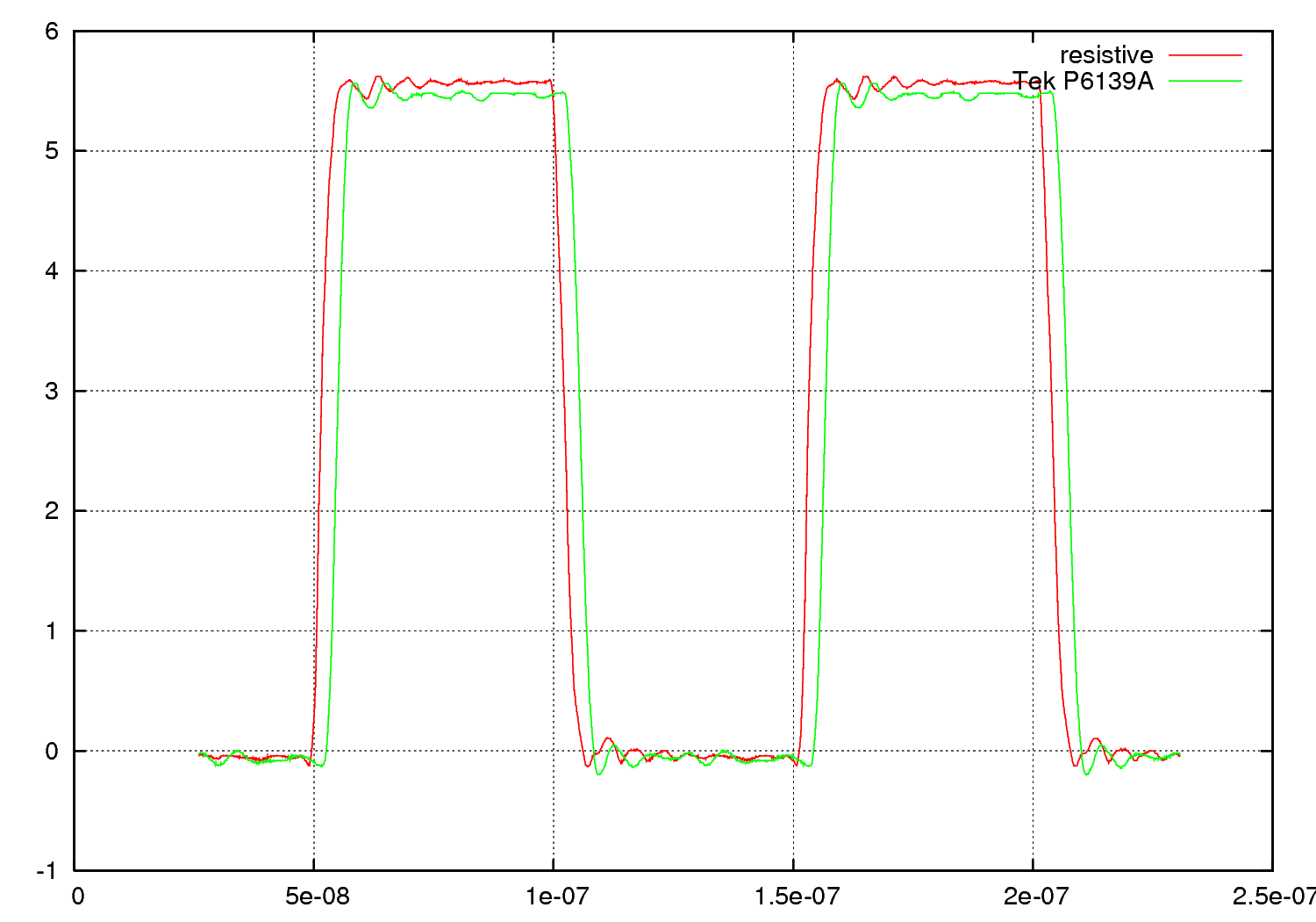

OP #825392
Danke nochmal an alle, hat wunderbar geklappt wie man im Anhang sieht.
Hab jetzt ein Prog fertig das die 1. Waveform ausliest, passend skaliert
und in ein Format bringt das octave weiterverarbeiten kann.
Irgendwie mag ich das Oszi und seine 14bit Auflösung :D
Der Tek Tastkopf ist aber irgendwie nicht so das Wahre. Ohne spuckt der
9.8irgendwas MHz Quarzoszillator einen sauberes Rechteck aus, mit
schwingt er nach.
> schwingt er nach.
Also abgeglichen hast du den aber schon oder?
Im uebrigen kann man die Tastkoepfe von Tek auch komplett zerlegen,
putzen, und sogar mal einen Wackelkontakt nachloeten. Danach sind
sie aber wirklich gut. Vor allem hat Tek auch schoen lange Kabel.
Olaf

So ganz versteh ich das mit den Tastköpfen auch nicht, abgeglichen hab
ich beide so gut es das Oszi erlaubt. Auf dem Bild hängen die Tastköpfe
am Ausgang eines 74AC04.
Die beiden Tek Probes produzieren ca. 1.5ns rise/fall, die resistive
probe macht 500ps rise und 700ps fall. Die ganzen Überschwinger dürften
beim AC ja nix ungewöhnliches sein.
Hätte von den Tek Probes irgendwie etwas mehr erwartet, gehen ja
immerhin bis 400 bzw. 500MHz. Der Einschub (11A34) dürfte da aber auch
im Grenzbereich arbeiten, offiziell ist bei 300MHz schluss. Will mir
demnächst mal noch einen 1GHz Einschub besorgen.

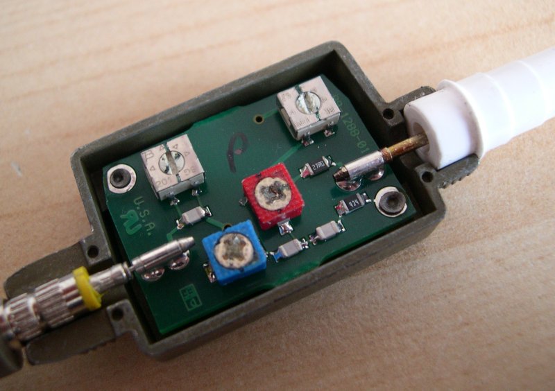

OP #826022
Steht oben rechts in den Bildern, einmal P6139A und einmal P6137. Bin
grad dabei die 37 aufzuschrauben.
EDIT: Also wenn ich am Kabel wackle passiert eigentlich nix, wenn ich es
aber anders verlege oder Schlaufen reinmache ändern sich die
Überschwinger.
OP #826050
In den Probes bin ich auf 4 Einsteller gestoßen, ich denk mal 2 Trimmer
und 2 Potis. Hab nix angefasst, aber vielleicht sind die ja verstellt...
muss mir wohl mal die Anleitung der Probes besorgen.
Wenn ich mit der Hand an die Strippe fasse oder nur in die Nähe komme
ändert sich das Bild schon deutlich, Wackler sind aber keine drinnen.
Gast #826068
Ich glaub nicht das die sich von selber verstellen. Aber
wenn da wirklich Potis drin sind koennen die natuerlich
oxidieren. Ich wird mir mal die Position merken, danach
ein paar mal durchdrehen um alles abzuschrubbeln, und
dann wieder so einstellen wie es war.
Olaf

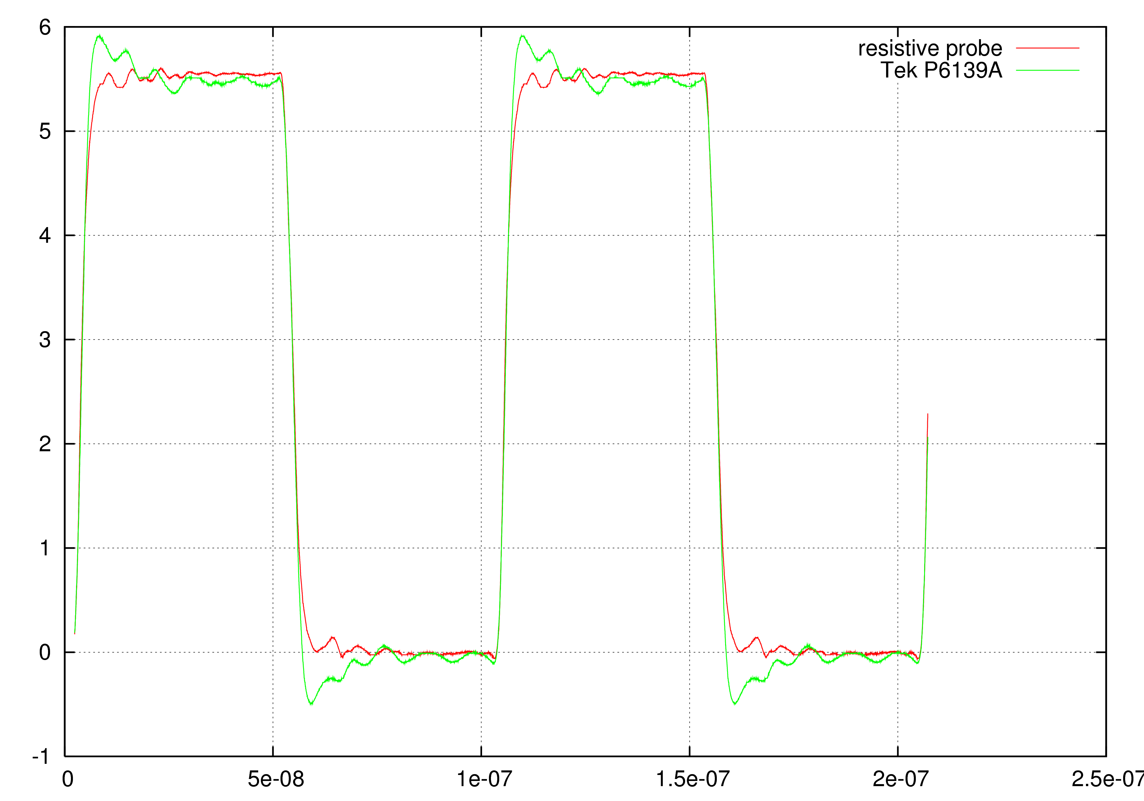

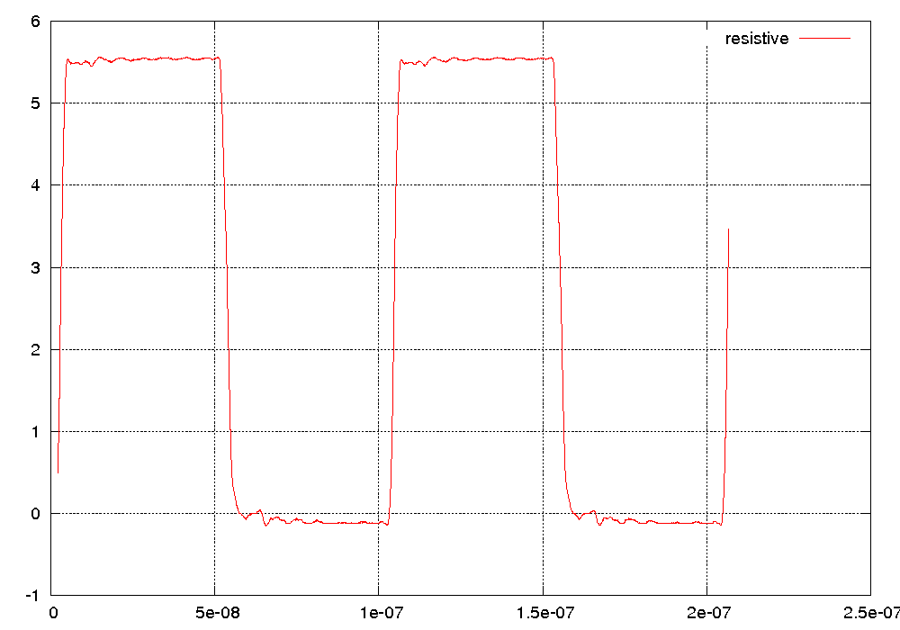

OP #826107
Hab mal die Position markiert und ein bisschen rumgetestet. Drinnen sind
2 ?Potis?, ein roter Trimmer und ein blauer Trimmer.
Der rote ist der normale Abgleich, der blaue scheint garnix zu bewirken
(vielleicht die Eingangskapazität?). Mit den Potis konnte ich die Sache
aber so einstellen, das fast das selbe rauskommt wie mit dem
Widerstandstastkopf.
Nach dem Bild hab ich's noch ein kleines bisschen besser hinbekommen.
Anstiegszeiten sind jetzt auf +/- 0.1ns die selben (3.irgendwas, XCO ist
nicht so schnell).
Allerdings stehen die Potis jetzt völlig anders als vorher. Der kleine
Unterschied in der Amplitude kommt daher, dass ich den
Widerstandstastkopf nicht exakt ausgemessen hab.

OP #826124
In den Trimmern (rot, blau) ist so'n klebriges Zeug drinnen, ich denke
mal damit man beim Einstellen mit einem Metallschraubenzieher nicht mit
dem Metall vom Trimmer in kontakt kommt.
Mit montiertem Gehäuse ist nur der rote Trimmer zugänglich, für den
Abgleich.
Mit den beiden oberen Teilen konnte ich das so einstellen, dass es gut
aussieht (beim rechten bin ich wohl abgerutscht oops, garnet so
einfach die einzustellen, dafür muss das Gehäuse drauf). Das rechte ist
nicht weit von der vorherigen Einstellung entfernt, das linke ist völlig
woanders.
PS Mir fällt grad auf, meinte Widerstandstrimmer und
Kondensatortrimmer... bei mir ist irgendwie alles was mit Widerstand zu
tun hat ein Poti
