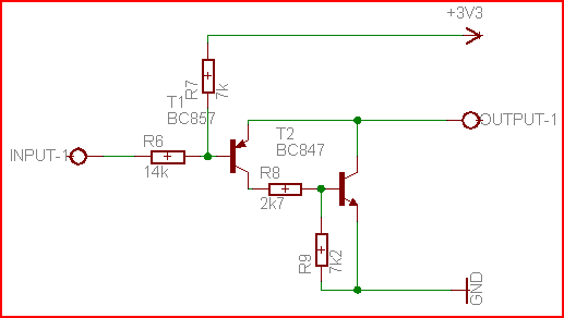

Transistorschaltung (low active sink driver)
OP #826126
Ich habe zwar IC's gefunden die solch einen Aufbau haben, aber die sind
kaum zu bekommen.
Bild angehängt:
der Eingang ist ein low gepulstes PWM Signal und am Ausgang hängt die
Masse einer 12V LED Leiste. Ich muss die Schaltung 30mal aufbauen,
deshalb frag ich lieber vorher mal ob die so OK ist.
danke schonmal

Nein, das geht so nicht. Der PNP leitet, sobald die Ausgangsspannung
positiver als die 3,3V wird, und das ist glaube ich nicht ganz das was
die Schaltung machen soll.
Was spricht gegen einen ULN2xxx + Inverter davor ? Das dürfte mit
Sicherheit weniger Lötarbeit sein.

ne, die üblichen (Darlington)-Treiber gehen eben nicht.
UDN2595 sollten perfekt passen, u.U. aber schwierig zu beschaffen.
So um die 100 Stk habe ich noch.

ULN2308 mit Inverter hatte ich auch schon überlegt, aber wirklich toll
ist das alles nicht (unter anderem weil die Inverter nicht auf der einen
Seite die Eingänge und auf der andern die Ausgänge haben, sondern meist
gemischt).
genau sowas wie den UDN2595 suche ich... hab auch ähnliches von Toshiba
und Sanyo gefunden, aber absolut nicht zu bekommen...
in welcher Bauform hast du die denn? Ich bräuchte so 10 Stück
