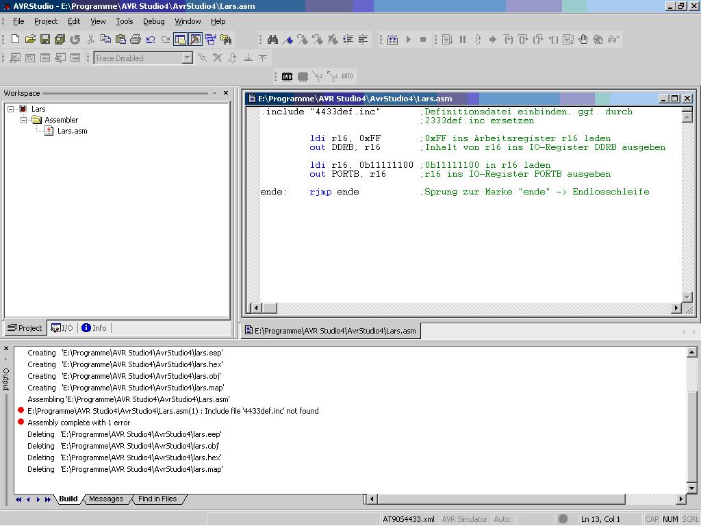

habe da ein Problem. Ich nutze XP und habe das AVr Studio 4 instaliert.
Leider tritt immer ein Fehler auf sobald ich etwas simuliere. Habe mir
für den Anfang mal die Led.asm kopiert und in den ASm von Atmel
eingefügt, build &Run gedrückt und schon stand unter Output Fehler,
Fehler...
Was mache ich falsch? Habe es jetzt schon 3 mal neuinstliert aber das
Ergebniss ist immer das gleiche. Habe mal einen Screenshot als jpg
beigefügt.
Lars
Komplette Pfadangabe bei der Datei 4433def.inc beseitigt das Problem.
Andere Lösungen Pfadangabe für .inc Dateien in AVR Studio anpassen oder
4433def.inc ins gleiche Verzeichnis wie das Projekt kopieren.
