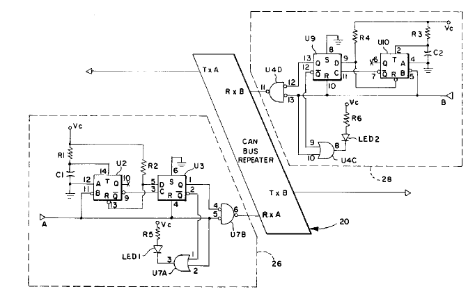

Hmm. Interessanter Link, auch wenn die Seite mehr als konfus ist. Das
pdf bekommt man leider erst wenn man sich dort anmeldet. Für alle
diejenigen die da keine Lust drauf hat, hier mal das wichtigste :-).
Solche Repeater sollten eigentlich eine sternförmige CAN-Bus-Verlegung
erlauben.
#852563
Ist aber problematisch, da durch einen Repeater die Leitungslänge des
CAN-Busses rapide schrumpft. Da wird es für einen Stockwerksbus nicht
mehr reichen, ausser du steuerst mit 5kBit/s.
Bei 5ns/m im Kabel und 100ns pro Repeater verlierst du halt 20m
Kabellänge. Wenn dann noch Optokoppler verwendet werden, sieht's noch
schlimmer aus.
