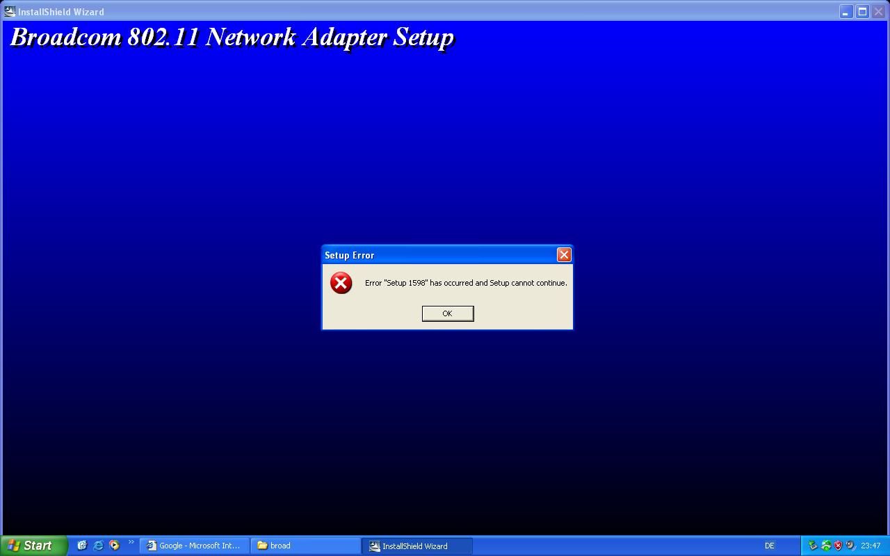

hallo leute,
ich bekomme das übliche fenster "verfügbare drahtlosnetzwerke" nicht
angezeigt.
habe format c gemacht und eigentlich alle treiber installiert bis auf
diesen nervigen wirless treiber.
ich kann nur über kabel in internet :(
kann mir jemand weiterhelfen?
ich wollte den 802bg_broadcom installieren,er scheitert aber daran mit
"error setup 598 has occurred and setup cannot continue"
dann hab ich noch das runtergeladen
INTEL_NETWORK_CONNECTION_ID_TOOL_305(2)
aber hier sagt er mir,dass er dies nicht installieren kann weil kein
wlan adapter  zu finden ist oder sowas in der art
bitte helft mir leute;SITZTE HIE SCHON MIT MEINEM BRUDER SEIT STUNDEN!!
schmeiß die Broadcomkarte raus, deinstalliere die Treiber und steck ne
Atheros Karte rein dann funktioniert das Ding hab für einen Verwanden
schon nächte mit rumgeschlagen weil die Broadcomkarte nicht mal mit den
Acer Treibern richtig funktionierte auch die Referenztreiber von
Broadcom brachten auch keine Abhilfe, ständige Verbindungsabrüche obwohl
das Signal 100% war. Nun ist ne Mini PCI Karte mit Atheros Chipsatz drin
und das Ding funkt wie ne 1
