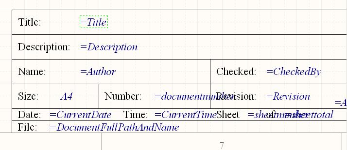

Altium Designer, "Titel" im Schema eingeben
Habe ich schon ausprobiert, die Daten werden aber nicht ins Schema
übernommen. Die Felder bleiben leer. Oder hat es irgendwo ein übernehmen
Knopf?
Du musst in den Preferences unter Schematic noch "Convert Special
Strings" ankreuzen, damit Parameter angezeigt werden, sonst werden immer
nur die Platzhalter angezeigt.
