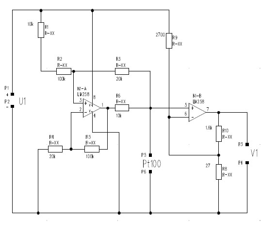

ich habe die im Anhang beigefügte Schaltung dimensioniert. Die Schaltung
sollte eine Ausgangsspannung von 0-10 Volt besitzen. Temperaturbereich
ist 0-400 Grad und die Versorgungsspannung beträgt 10 Volt. Jetzt zu
meinem Problem:
ich habe die Schaltung in Winspice simuliert und mir die
Ausgangsspannung gegen die Temperatur ausgeben lassen. Die Spannung
läuft auch sauber mit der Temperatur nach oben, nur leider endet sie bei
400 Grad bei 8,3V und nicht bei den gewünschten 10V.
Kann mir jemand bitte einen Tip geben, woran das liegen könnte und wie
ich diesen Fehler beseitige. Bin noch relativ unerfahren mit dem Umgang
mit OP´s.
Ich bedanke mich für eure Antworten.
Grüße
von Helmut L. (helmi1)
Welche Versorgungspannung hat den dein OP ?
Wenn es 12V sind ist es zuwenig.
Geh mal auf 15V Versorgung.
Gruss Helmi
