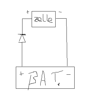

wie soll ich die schalten mit ner schottky?
kann man mir da mal ein schlatplan schicken?
Jetzt hat er schon Geld ausgegeben - so gebt ihm doch den Schaltplan ...
Hier mal als Beschreibung:
Solarzelle, +Anschluß - Schottky-Diode, Kathode. - Anode an Pluspol der
Batterie. Minus-Pol von Batterie an Minus-Pol von Solarzelle. Irgendwo
daszwischen noch 'ne Sicherung.

was genau soll ich für eine diode nehmen? kann man mir da mal auf die
sprünge helfen , welche kenndaten die ahben sollten!? oder direkt ne
artikelnummer bei conrad?
