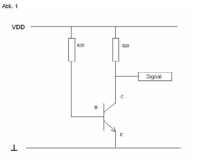

von Timbo (Gast)
Jetzt hört doch auf ihn zu verarschen. Du brauchst einen Inverter mit
einem Transistor:
http://www.pmelms.de/bit/ws/pics/transistor_inverter.gif
Wenn Du mehr als ein paar mA Ausgangsstrom brauchst, musst Du noch einen
Basiswiderstand und einen weiteren Transen investieren.

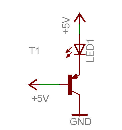

von Daniel (Gast)
Gehe nochmal auf Nummer sicher:
PNP Transistor wie im Anhang angeschlossen.
Wenn an der Basis also keine Spannung anliegt, dann leuchtet die LED
von HildeK (Gast)
um den Tranistor und/oder die Diode kaputt zu bekommen :-)
von yalu (Gast)
Wenn du mit "keine Spannung" 0 Volt meinst, dann ja. Wenn du damit
einen offenen Eingang meinst, dann nein. Auf jeden Fall solltest du
der LED einen passenden Vorwiderstand (z.B. 330 Ohm) spendieren, sonst
ist das Leuchten von geringer Dauer.
von Daniel (Gast)
Das war mir klar, das das fehlen der Widerstände bemängelt wird.
Ich habe aber auf die Schnelle nur die paar Teile hingeschmissen.
Keine Spannung = 0V

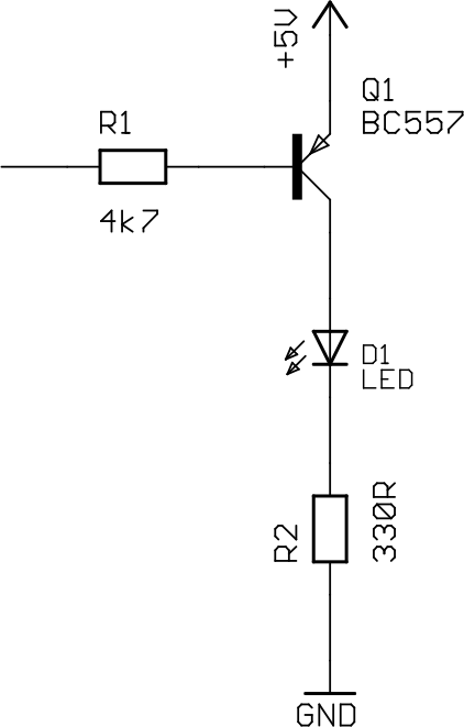

von Lötlackl (Gast)
Moin,
na dann doch lieber so wie gezeigt, die andere Variante steuert den
Transistor nicht ganz durch...
mfg

von Hubert G. (hubertg)
Um alle Klarheiten zu beseitigen, die korrekte Schaltung von "Lötlackl"
funktioniert nur solange als die LED nicht an einer höheren Spannung
betrieben wird als der µC.
Hubert
