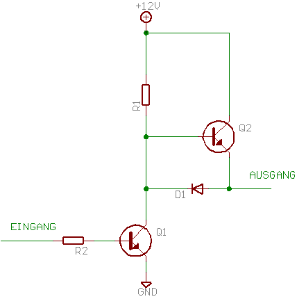

Mein Problem ist folgendes. Ich muss für eine Schaltung auszutesten ein
Rechtecksignal erzeugen, 60kHz, 50%DutyCycle und 24V Peak.
Bis jetzt habe ich das Signal generiert (NE555) aber die Spannung
beträgt lediglich 5V. Wie kann ich diese Spannung nun verstärken?
Meine Versuche waren bis jetzt mit einem OP Amp aber dieser ist zu
langsam, daher tendiere ich eher zu einem FET. Aber wie geht da die
Schaltung, mein Versuch schlägt leider fehl...
Kurzum, Ziel ist es aus einem 5v rechteck Signal ein 24V rechteck Signal
zu generieren, das Ganze bei 60kHz.
Besten Dank für die Hilfe
Gruss
Jonas
Entscheidend ist: Was für eine Last hängt dran?
Wenn praktisch keine, dann BS170 plus Drainwiderstand. Wenn's so nicht
geht, dann such mal nach den üblichen Schaltungen für einen diskret
aufgebauten MOSFET-Treiber (2-3 Transistoren). Nur diesen Treiber
verwenden, den MOSFET lässt du weg.
