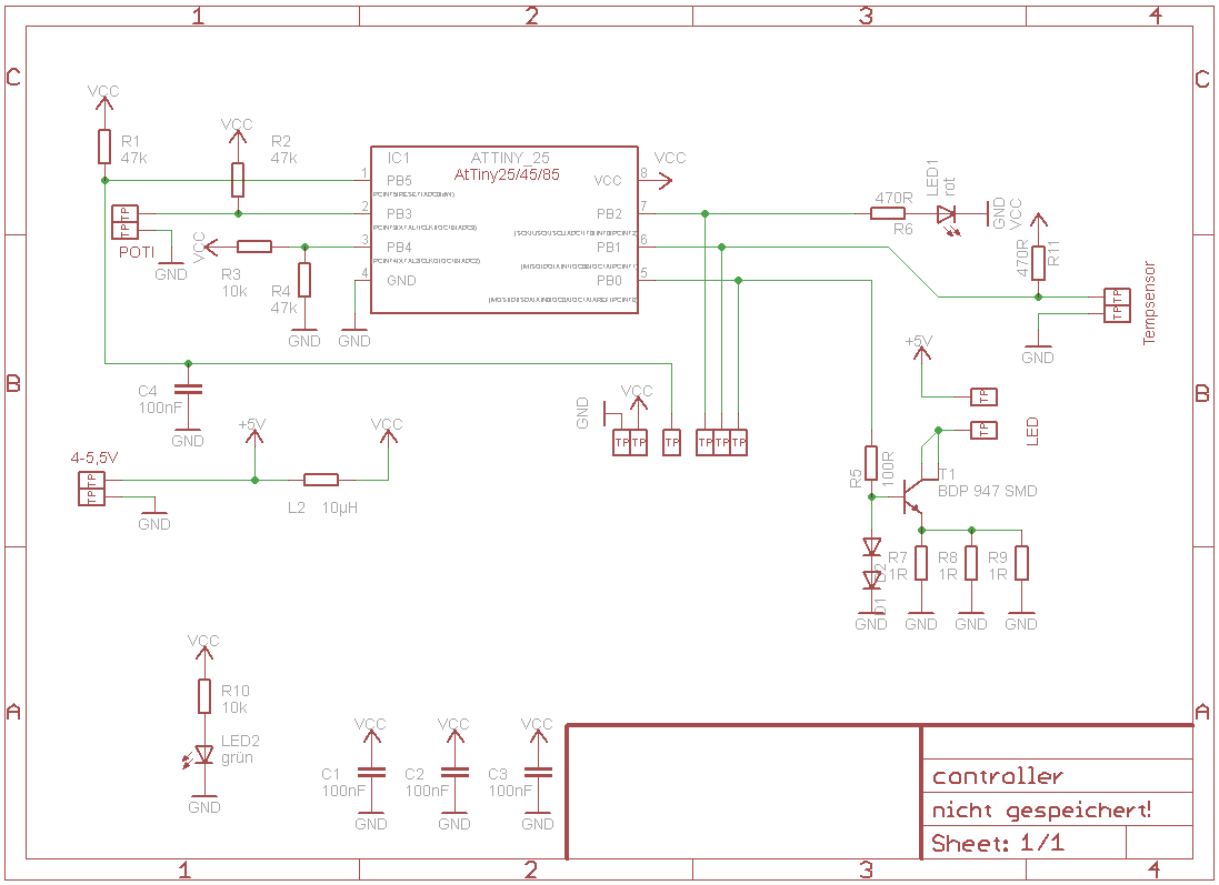

ich sitze gerade an folgender Aufgabenstellung:
ich möchte eine Luxeon K2-LED mit 4 AA-Akkus betreiben. dabei soll eine
Konstantstromquelle zum Einsatz kommen um die Led
batteriespannungsunabhängig mit gleicher Helligkeit zu betreiben. Zudem
enthällt die Schaltung eine Dimmmöglichkeit über ein Potentiometer sowie
Low-Batt-Warnung und Übertemperaturabschaltung, realisiert mit einem
AT-TINY.
Der µC-Teil der Schaltung stellt für mich kein Problem dar.
Wo ich mir nicht sicher bin ist der Teil der Konstantspannungsquelle.
Kann ich den so realisieren ? Und ist die Schaltung in der Lage bei
>=4,1V Eingangsspannung noch 1400mA zu liefern ? Vf der LED liegt bei ca
3,8V @ 1500mA, die Vce des BDP947 bei 0,25V...Wäre zusammen also bereits
4,05V
Oder wäre es vielleicht sinnvoll eine ganz andere Lösung anzupeilen ?
Netten Gruß, Marc

Also eine Konstantstromquelle sehe ich da nicht. du hast zwar
strommesswiderstände (Oder Strombegrenzungswiderstände), aber dann nur
einen Schalter. Wenn du nur ein oder aus schalten willst, dann würde ich
einen Mosfet nehmen, z.B IRLML2502.
Mit 1,5A kann der Transistor in die Sättigung gehen, bzw du belastest
den AVR sehr.
