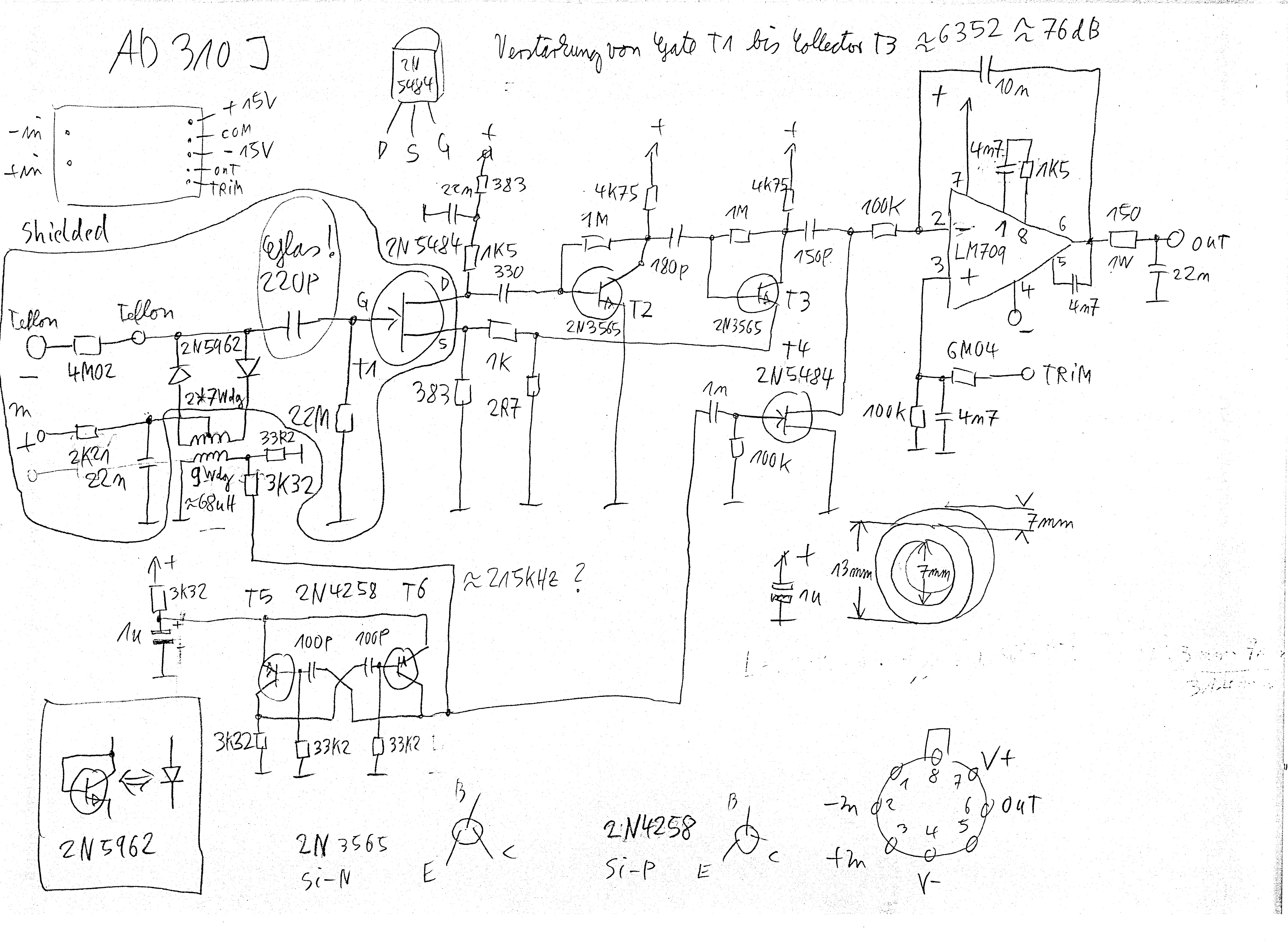

habe vor Jahren diesen Schaltplan bekommen.
Kann mir jemand sagen, was der Sinn davon ist?
Soweit ich es sehe, sind die Dioden im Eingang Kapazitätsdioden.
Liegt eine Spannung ungleich 0 aber viel kleiner als 0,65V an, ist eine
Unsymetrie da, und der Look-In Verstärker hat eine Ausgangsspannung.
Ist wohl besonders hochohmig?
