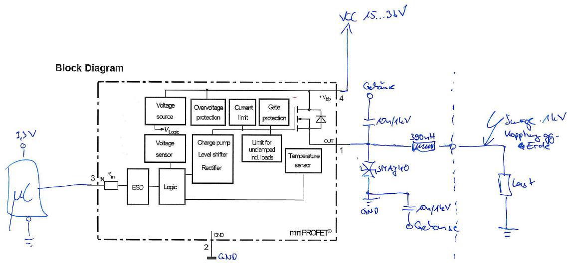

habe ein Problem mit einem HighSide Switch.
Habe wie in der Schaltung angezeigt (Ausschnitt) eine
EMV-Schutzbeschaltung für den Switch eingebaut. Leider hält das der
Switch bei 1kV Surge nicht aus. Eingekoppelt wird direkt am
SChaltausgang gegen Erde.
Zwischen Pin4 (+VBB) und Pin2 (GND) entsteht ein Kurzschluss nachdem er
abraucht. Weiterhin liegt am Gate im Fehlerfall fast die Ub+ an.
Ich vermute dass die Gate-Source Spannung bzw. die Source-Drain Spannung
überschritten wird und das Bauteil dann zerstört wird, obwohl ja
eigentlich die Gegenmaßnahmen wirken sollten.
Datenblatt zum Baustein:
http://www.alldatasheet.com/view.jsp?Searchword=ITS4141N
Hat jemand eine Idee?
Danke
OP #835358
Dieter Werner wrote:
> Surge ist doch soweit ich mich erinnere nur an Versorgungsanschlüssen
> erforderlich, zählt da auch ein Schaltausgang dazu?
Stimmt nicht ganz, bei Datenleitungen sind alle Leitungen gegen Erde zu
prüfen
HildeK wrote:
> Surge hat recht satte Ströme zur Folge. Prüfe mal die Masseleitungen auf
> Niederohmigkeit und kleines L!
Habe den Versuchsaufbau auf einer Platine nachgebaut mit optimaler
Leitungsanbindung hat leider nicht funktioniert. Kleines L?? Eher großes
L oder steh ich grad auf dem Schlauch?
Falk Brunner wrote:
> Setz mal deinen Varistor VOR die Spule.
Den Varistor statt der Supressordiode gegen GND oder parallel dazu?
Gruß und danke schon mal Marco
