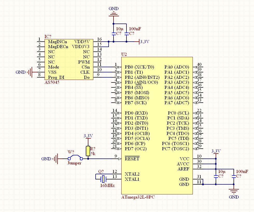

#1120000
Guten Tag,
hat denn jetzt jemand schon Erfahrungen mit dem Ding, ich bekomme ihn
per Bascom an einem ATmega32 nicht ausgelesen, PWM funktioniert aber
tadellos.
Ich benutze dem AS5045, also den 12-BITer.
Mein erstes Code-Schnippsel sieht so aus:
$regfile = "m32def.dat"
$crystal = 16000000
Dim L As Long
Config Portb.1 = Output
Config Portb.0 = Output
Config Portb.2 = Input
Clock Alias Portb.1
Input Alias Portb.2
Cs Alias Portb.0
Config Lcdpin = Pin , Rs = Portd.0 , E = Portd.1 , Db4 = Portd.2 , Db5 =
Portd.3 , Db6 = Portd.4 , Db7 = Portd.5
Config Lcd = 20 * 4
Cls
Cursor Off Noblink
Cs = 1
Waitms 100
Toggle Cs
Shiftin Input , Clock , L
Toggle Cs
Lcd L
End
vielleicht Weiß jemand von euch Rat?!
Gruss
Norbert
Gast #1120750
das Interface des AS5045 sieht nach SPI aus.
Warum hast du denn die MOSI, MISO usw. Signale
des ATMega nicht genutzt? Die sind doch speziell
für dieses Interface gedacht.
#1120971
Ich hatte gedacht, dass dies einen Konflikt mit dem Progger geben
könnte.
Wenn ich es so mache bekomme ich Daten zurück :-))
