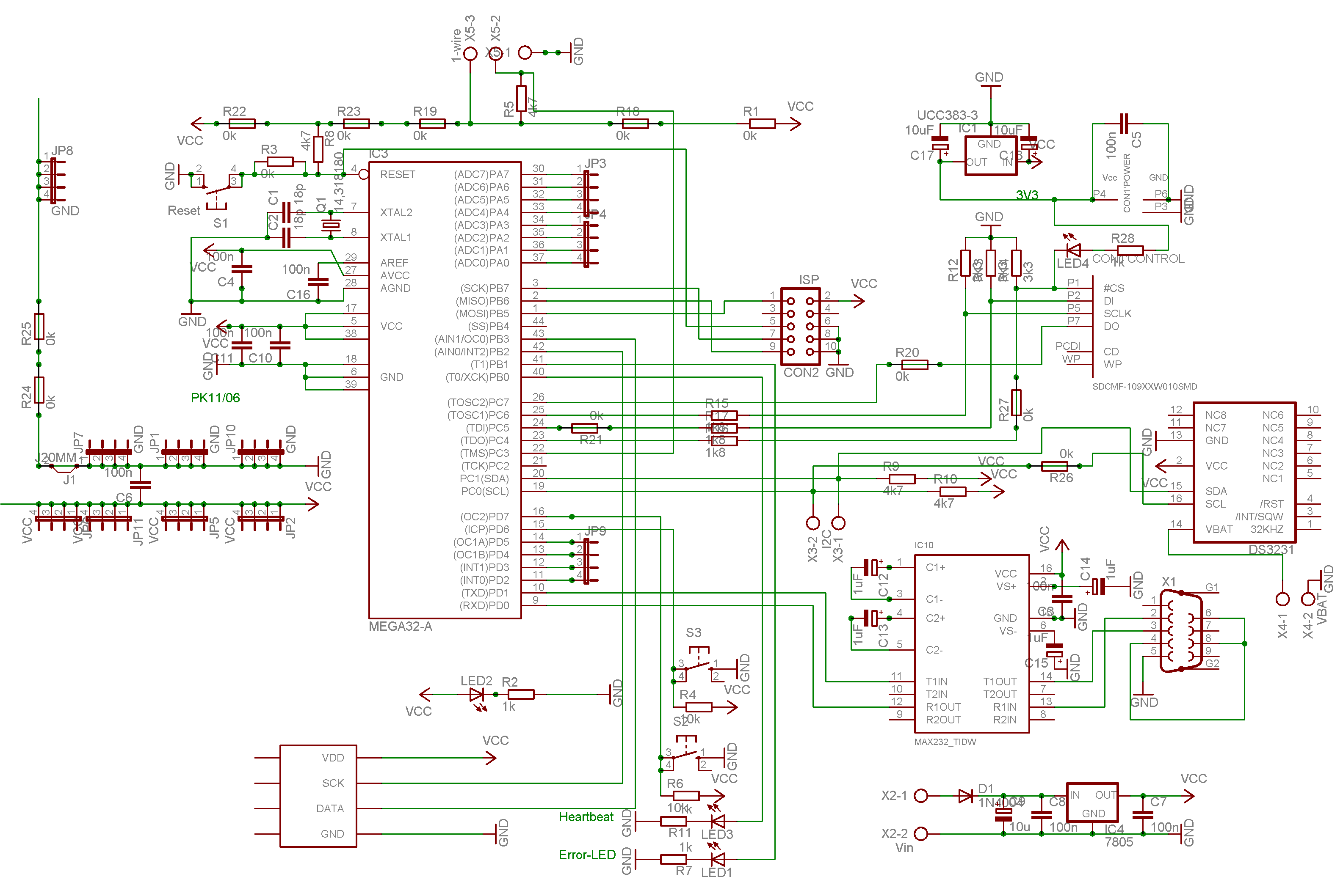

ich habe einen MAX232 von TI an eine ATMega32 angeschlossen. Software
ist die LIB von Peter Fleury, die bisher auch immer funktioniert hat.
Leider bekomme ich diesmal keine Zeichen übertragen.
Das PC-Kabel funktioniert, ein Echo mit Pin2+3 kurzgeschlossen ist ok.
Der MAX232 liefert folgende Spannungen:
1: 7
2: 9
3: 2,4
4: 4,6
5: -4,6
6: 0
7: -10,5
8: 0
9: 5
10: 3,9
11: 5
12: 5
13: 0
14: -10,6
15:0
16: 5
Das ganze in einem 5V System, es sind verbunden:
PD1(TXD) <-> T1in
PD0(RXD) <-> R1out
T1out <-> Pin3
R2in  <-> Pin2
GND   <-> Pin 5
Kondensatoren sind 1uF laut Datenblatt.
Die Pegel vom AVR scheinen auf 5V zu liegen. Es sollte eigentlich nach
dem Uart_init etwas gesendet werden.
Getestet habe ich mit 2400 oder 38400 Baud bei 16Mhz (nicht ideal, hat
bisher aber funktioniert).
Sehe die Spannungen so gut aus, oder ist vielleicht der MAX232 defekt ?

von Pete K. (pete77)
So, jetzt habe ich den MAX232 getauscht, aber die Spannungen und das
Fehlerbild sind immer noch die gleichen ...
Hat noch jemand einen Tipp ?
Anbei die Schaltung. Pin 4,6,8, der SubD Buchse habe ich wieder
aufgetrennt.

von NochEinGast (Gast)
meiner Meinung nach ist C14 (Pin 2 MAX232) falsch angeschlossen, müsste
nach +5V und nicht nach GND (und dann natürlich gedreht). Nochmal genau
das Datenblatt vergleichen.
Anbei das Datenblatt von TI.
Pin 2 sollte korrekt sein.
Ich habe den uC im Reset gehalten und TX/RX am Max232 verbunden.
Leider kein Echo zu sehen. Also ist es wohl der Max232, ist das
Datenblatt falsch ?
Der C14 an Pin2 sitzt jetzt gegen Vcc (inkl. "Drehen").
Leider noch keine Besserung.
C14 geht jetzt gegen Vcc.
Es wäre nett, wenn noch einmal jemand den Schaltplan überprüfen könnte.
Ich denke nicht, dass ich RX und TX vertauscht habe.
Hallo Pete,
habe hier ein AVR-Experimentierbaord, welches funktioniert. Die Belegung
der RS232 ist wie folgt:
DSUB9pol-Pin2 ---- Pin 13 MAX  ---> ok in Deiner Schaltung
DSUB9pol-Pin3 ---- Pin 14 MAX  ---> ok in Deiner Schaltung
Pin12 MAX --- PD0 Atmega8 (RxD)---> ok in Deiner Schalunng
Pin11 MAX --- PD1 Atemga8 (TxD)---> ok in Deiner Schalunng
Keine Brücken im DSUB-Stecker  ---> Schaltung prüfen
Wenn der MAX232A.. verwendet wird, dann werden nur 100nF Kondensatoren
benötigt. Dies auch nochmal checken.
Wie siehts mit dem RS232 Kabel aus? 1-1 oder gekreuzt? Evtl. ist hier
das Problem?
Bei einer Verbindung zum PC dürfte ein RS232-Crosskabel notwendig sein.
Wenn dies nicht vorhanden ist, könnte man auch die pins2+3 der
RS232-Buchse vertauschen. GND darf nicht vergessen werden.
Jernd
von Karl H. (kbuchegg)
Das hängt jetzt auch vom Kabel ab.
Am einfachsten ist es, wenn du eine Led samt Vorwiderstand als
Prüflampe nimmst, ein Ende an Masse und dann mit dem anderen
Ende mal das Signal verfolgen. Es muss bei deinem Tx Anschluss
am MAX ankommen. Wenn du am PC 300 Baud einstellst und einen
Gegenstand auf die Tastatur legst, dann sieht man die LED
deutlich aufblitzen. An irgend einem der beiden Pins, 2 oder 3,
am Kabel muss sich was rühren.
Ab da kannst du dann das Signal verfolgen.
So eine Prüfled ist hier einem Multimeter deutlich überlegen.
Zum einen kriegst du auch kurze Impulse noch mit, zum anderen
kann man die Led auch aus dem Augenwinkel heraus beobachten.
Das Kabel !!! Vielen Dank, das war's.
Ich benutze ein 1:1 Kabel und auf dem Steckbrett habe ich einen Adapter
mit 3 langen Kabeln. Da kann man schnell man wechseln, wenn es nicht
klappt.
Ich habe jetzt Pin2 und 3 der Sub-D Beschaltung geändert und gut is :-)
Besten Dank für die lange Ausdauer bei der Fehlersuche !
