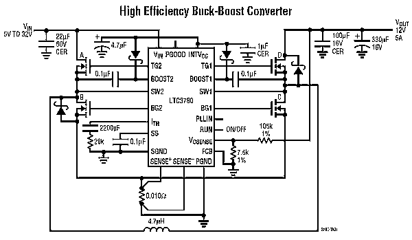

>Selbstbau ist - bei diesen Preise - quatsch, oder
ich bekomme so gut wie alle bauteile auf der arbeit umsonst. zweck der
Ausbildung. schaltung entwickeln, analysiren, in betrieb nehmen. also
preise für die Einzelnen Bauteile - kein Problem.
#835405
Naja, aber eh du dich da jetzt reinfuchst ... Platine entwickelst etc.
Ich glaube da ist das Geld dann so besser angelegt. Das haben Leute mit
Know-How entwickelt, die wissen was sie tun. Bei dir kann es dann
womöglich passieren, dass dir die Karre abbrennt grins
