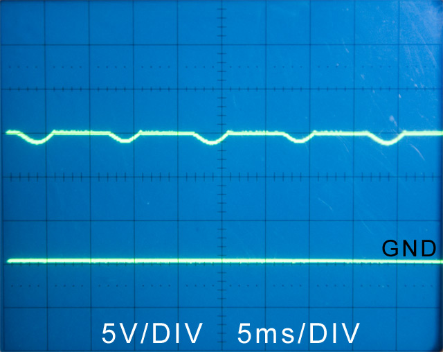

von Gast (Gast)
Wenn ich das Datenblatt richtig interpretiere, fallen doch allein an dem
µA723 schon 3 Volt ab. Dann ist aus dem Netzteil vielleicht auch nie
mehr herausgekommen.
Da die Strombegrenzung wohl nicht verwendet wird, könntest Du ggf. einen
anderen Regler einbauen, dessen Spannungsabfall niedriger ist.
von Iwan (Gast)
Wie sieht es denn mit der Spannung vor den Längsreglertransitoren aus?
Schau mal mit den Oszi. Wie sieht die Spannung am Ausgang aus? Alles
andere sind zuerst mal Spekulationen.

von Erik D. (dareal)
Ich habe leider keinen Oszi zur Hand, deswegen fällt das leider aus.
Um hier etwas auf dem aktuellen Stand zu bleiben:
Netzgerät @ 15V / 25A
Oszi-Aufnahme siehe Anhang
Bei mehr als 25A schaltet das Gerät ab. Der intere Regler für die
Strombegrenzung ist schon auf Anschlag.
Kann man nun davon ausgehen dass:
- der Trafo nicht mehr bringt?
- die Kondensatoren ausgelutscht sind?
- die Schaltung für die Strombegrenzung fehlerhaft dimensioniert ist?
Das seltsame an der Strombegrenzung ist auch die Tatsache, dass bei
minimaler Ausgangsspannung (um die 11 Volt) schon bei etwas über 20A
Schluss ist, bei maximaler Ausgangsspannung erst etwas oberhalb von 25A.
Ist mir sowieso schleierhaft, warum die Strombegrenzung über einen
Basiswiderstand eines Ausgangstransistors den Ist-Wert bezieht ...
sicherlich um einen präzisen Shunt einzusparen. Wobei ein Shunt ja
vorhanden ist, der für die Stromanzeige. Das ist zwar auch nur ein
"dicker Draht", da ließe sicher aber sicherlich per OpAmp eine weitaus
bessere Strombegrenzung realisieren.
von Kevin K. (nemon) Benutzerseite
ich tippe auf den trafo, der am ende ist
Heute kamen endlich die Ersatzteile ... leider hat alles nichts
gebracht, der Trafo wird wohl im Endeffekt zu schwach sein.
Die Brückengleichrichter habe ich durch Schottky-Dioden (MBR4045)
ersetzt, die Glättungskondensatoren des Leistungsteils (25V, 6800 µF)
habe ich durch 10.000 µF ersetzt, es hat dennoch nichts gebracht.
Bei 11 Volt sind dauerhaft 20A machbar, bei 15V sind es gute 24A. Über
24A bei 15 V sieht man wieder die Spannungseinbrüche.
Hier ein Bild von einem vorangegangenen Versuch:
http://dareal.info/misc/lbn_oszi_out_dc.jpg
