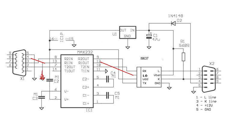

habe die im Attachment angezeigte Schaltung aufgebaut.
Ein ganz normales KL Interface.
Jetzt ist aber das Problem manche Steuergeräte werden über die K-Line
angesteuert und manche über L-Line.
Welcher Ausgang benutzt werden muß, wird über Pin 4 am X1
Steckerbestimmt. Dieser ist aber, wie man sieht, nicht angeschlossen.
Jetzt habe ich mit meinem Halb- oder Viertel-...naja Wenig-Wissen mich
durch Gegoogelt und die Datasheets der IC versucht zu verstehen und bin
jetzt zu der Überzeugung gekommen:
Wenn ich Pin 4 an Pin 13 vom Max232 schließe dann, Pin 12 (Max232) mit
LO vom L9637 verbinde, über Pin 4 am X1 entschieden wird welcher Ausgang
benutzt wird.
Hoffe das ich es nicht zu verwirrend geschrieben habe und mich Jemand
mal sachkundig aufklären kann.
Mit freundlichen Grüßen Martin
PS.: Habe die Änderung mal rot eingezeichnet.
