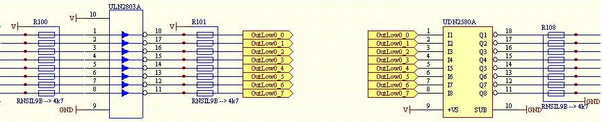

Habe einen ULN2803 über welchen ich unter anderem einen UDN2580
ansteuern möchte, selbstverständlich mit pull-up dazwischen.
Stelle aber fest, dass mir beide bauteile vom der temperatur in etwa 1
minute einiges über 50° warm werden. Auch die Ströme sind entsprechend
hoch (8X uln mit UDN verbunden, dazwischen 4k7 pullup, betrieben mit 24V
ergibt über 100mA), brgreiffe wenn ich die Datenblätter anschaue jedoch
nicht wiso, da ja die Eingangswiderstände jeweils einige kOhm gross
sind.
Hat jemand eine Idee?

im anhand ist die Schaltung zu sehen...
Als ich diese Ausprobiert habe war nichts zusätzich angeschlossen als
das was zu sehen ist. Trotzdem wurden rund 130mA verbraten. Nach mir
macht das aufgrund der Eingangswiderständen der ULN2803 und auch der
UDN2580 keinen sinn...
kann mir jemand kurz auf die Sprüne helfen? Habe hier wirklich gerade
einen Knopf...

Wenn alle Eingänge auf High sind, kann das schnell sein. Der ULN2803
dürfte Open Collector haben. Wenn alle Kanäle eingeschaltet sind, hast
Du 8 x 4,7k an 24V. Da komme ich auf ca. 40mA (UCE nicht
berücksichtigt). Damit wären auch alle Kanäle vom UDN2580 aktiv. Laut
Datenblatt hat der 10k Basiswiderstände. Da kämen noch mal 20mA dazu.
Den Rest wird Deine restliche Schaltung brauchen.
Gruß Matthias

@Läubi ja lass sie gegeneinander Treiben, was meines erachtesn gemäss
Datenblatt kein Problem darstellen dürfte (Eingangswiderstände!)
@ Matthias Kölling
Meine Rechnung sah genauso aus... Hatte mit etwa 60mA gerechnet. Leider
habe ich mehr als das doppelte für diesen Teil der Schaltung(130mA) (der
Strom für die Restliche Schaltung wurde bereits abgezogen (ist ja leicht
herauszufindne, indem ich einfach UDN, ULN rausgenommen habe)
Gast #837508
Ich sehe gerade, Du hast auch 8 x 4,7 Pull Down am Ausgang vom UDN. Da
kommen ja noch mal 40mA dazu, plus Eingangsstrom vom ULN. Streng
genommen kommen auch noch mal 10mA dazu, da der UDN Basis-Emitter
Widerstände intern hat. Alles in Allem scheint das ok zu sein.
