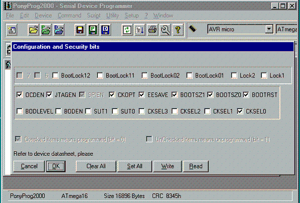

folgendes Problem hab dieses Pollin Board und benutze PONYPROG um mich
mal langsam an die sachen heranzutasten. Nun wollte ich mal den Mega16
auf externen Quarz umstellen. Im Anhang seht ihr das Bild von den
ausgelesenen Fuse Bits. Auf dem Pollin Board ist ein 8 MHz Quarz
verbaut. So wie es aber auf dem ausgelesenen Bild zu sehen ist sind
CKSEL 3-0 so gesetzt dass 1110 erscheint was laut datenblatt des mega 16
ja schon auf externen quarz hinweist. Nur um nochmal Bestätigung zu
bekommen, heißt das nun dass der Mega16 beim Start auf internen Quarz
erstmal zurückgreift (CKSEL0 =0 und SUT0=1 SUT1=1)und dann nach  4.1 ms
(Ceramic resonator, fast rising power) auf den externen Quarz
umschaltet? Und ws bedeutet im datenblatt dieses CKOPT?
Beste Grüße

Mit ckopt kann man einstellen, dass die Schwingamplitude des Quarzes
größer wird. Verringert die Störanfälligkeit der Schaltung, braucht aber
mehr Strom.

mal ein kurzer Überblick:
Die CLKSEL-Fuses bestimmen die Wahl, ob mit internem RC, externem
Quarz/Resonator oder externem Taktoszillator gearbeitet wird.
Dabei kann auch noch der Strom im Oszillator für höhere Frequenzen
gesteigert werden, da mit zunehmender Frequenz das Schwingen schwieriger
wird.
Wenn hohe Störsicherheit gewünscht wird, oder an X2 ein  Takt abgenommen
wird, kann man die Schwingamplitude  mit CKOPT erhöhen.
Die SUT-Fuses steuern die Wartezeit beim Anschwingen des Oszillators. Da
der nicht sofort mit voller Amplitude schwingt, würde bei den ersten
Takten das Steuerwerk der CPU spinnen.
Mit großer wartezeit ist man auf der sicheren Seite, muss aber in
Sonderfällen darauf verzichten.
