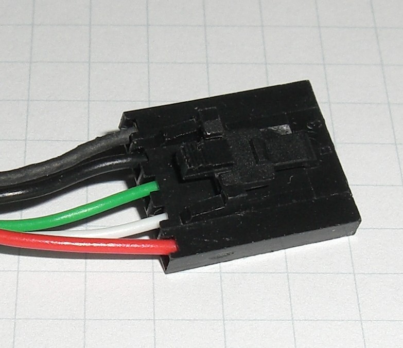

USB-Steckverbinder
Der fünfte Pin ist wahrscheinlich die Abschirmung.
Die Farben sprechen jedenfalls für USB.
Wenn ich davon ausgehe, dass das 5mm kariertes Papier ist, dann könnte
es sich um einen Rasterabstand von 2,54mm handeln.
Ich diesem Fall könnte man eine normale einreihige Buchsenleite nehmen.
Die rastet zwar nicht ein, aber wenn man nichts anderes bekommt...
Sowas ist häufig als 10 poliger (2x5) Anschluss auf Mainboards für
zusätzliche USB Ports zu finden. Wenn es also nur um wenige Stück geht:
USB Buchse mit so einem Kabel dran kaufen.
Ansonsten sollte der Stecker + passende Crimpkontakte bei
verschiedensten Elektronikläden erhältlich sein.
