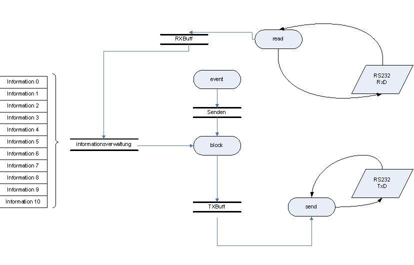

Ich will eine RS232 Kommunikation realisieren und schreibe das Programm,
dass auf dem PC läuft.
Im Dateianhag habe ich eine Programmablauf für die Datenverwaltung
angehängt.
Ich bin mir nicht sicher ob sie so funktioniert und wäre froh wenn ich
Rückmeldungen kriegen könnte.
Danke!!!
Ablauf:
1. Der Thread "read" liest die Informationen am RS232 RxD-Pin
kontinuierlich ein und speichert sie Byteweise im RXBuff(Array) ab, von
welchem wiederum die Informationen in die Variable
"informationsverwaltung" (ebenfall ein Array) gespeichert werden.
2. Sobald ein Event ausgelöst wird z.B Button wird im GUI gedürckt, dann
wird die Variable "event" auf 1 gesetzt.
3. Falls die Variable "senden" den Wert 1 hat,überträgt die Funktion
"block" die Variable "informationverwaltung" in den TXBuff.
4. Der Thread "send" liest die Daten aus TXBuff und sendet sie über den
TxD- Pin der seriellen Schnittstelle.
