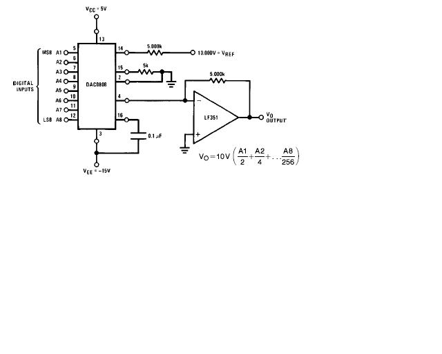

hallo,
bitte um Hilfe: meine Aufgabe ist es eine positive Spannungsausgabe im
Bereich von 0-5V. die 8bit Genauigkeit vom DAC würden für mich
ausreichen.
im datenblatt ist ein beispiel für +10V Output drinnen ...
mein Problem: Vee: -15V
Vref: 10,000V
hätte +5V, +12V, -5V und -12V zur Verfügung ...
bin leider noch anfänger und bitte daher um eure hilfe ..
danke ...
Chris

Gast #63930
Hallo Christian,
so ganz verstehe ich Dein Problem nicht.
Ein Blick in das Datenblatt (Seite 3) zeigt mir, daß dein Vee zwischen
-4.5 und -16.5 liegen muß.
Und die Ref-Spannung ist ein Beispiel.
Schau Dir auf Seite 7 die Testschaltung an. Damit ist doch auch das
Problem mit dem Ausgangsspannungsbereich von 0-5V gelöst.
Gruß,
Chaldäer.

Gast #63932
Also... (und korrigiere mich jemand, falls ich zuweit daneben liege)
Nimm die Beispielschaltung, lege Dein Vref auf 5 und das Vee auf -12
und messe das Ergebnis.
Grob überschlagen sollte es das gewesen sein. Ich habe mir jetzt nicht
den ganzen Text durchgelesen, sondern nur die Beispiele und die
Eckwerte angesehen, es sollte aber so irgendwie klappen.
Der OpAmp ist auch nicht sonderlich gefährlich. (Der Widerstand im
Rückkoppelzweig sollte nur genauso dimensioniert sein, wie der an
Vref+)
Gruß,
Chaldäer
