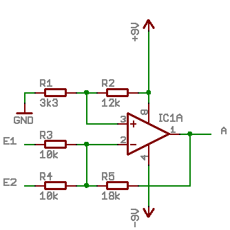

Im Prinzip geht es darum dass ich einen Plattenkondensator habe auf dem
die eine Platte fest auf 0V-Potential liegt. Und nun will ich umschalten
zwischen Feld in die eine Reichtung, Feld in die andere Richtung und
kein Feld.

So ähnlich könnte es mit einem R2R-OpAmp gehen. Ist U0 die
I/O-Spannung des µC und U1 die positive Versorgungsspannung des
OpAmps, werden die Widerstände wie folgt dimensioniert:
  R2/R1 = 2*U1/U0
  R5/R4 =   U1/U0
     R3 = R4
Im Bild sind die Widerstandswerte für U0 = 5V und U1 = 9V angegeben,
wobei das Verhältnis R5/R4 exakt stimmt, R2/R1 aber 1% daneben liegt,
was aber innerhalb der Toleranz von Standardwiderständen liegt. Wenn
der Nullpunkt am Ausgang genau stimmen soll, kann man R2/R1 auch über
einen Trimmer abgleichbar machen.
Die folgende Tabelle zeigt die Ausgangsspannung in Abhängigkeit von
den beiden Eingangssignalen:
   E1   E2    A
    0    0   +U1
    0   U0    0
   U0    0    0
   U0   U0   -U1
#842257
@yalu
Äh, vielleicht bin ich zu blöd, aber ich bekomme die Schaltung und deine
Tabelle nicht zusammen. Wolltest du nicht eher so etwas wie einen
Subtrahierer bauen?
> deine Tabelle nicht zusammen. Wolltest du nicht eher so etwas wie
> einen Subtrahierer bauen?
Jetzt, wo du's sagst: Ja, man kann das Ganze tatsächlich auch als
Subtrahierer interpretieren. Allerdings liegt das Bezugspotenzial
nicht auf Masse, sondern auf 9V, da die Ausgangspegel des µC nicht
symmetrisch zu GND liegen. Man kann E1, E2, R3 und R4 zu einer
Spannungsquelle mit der Spannung (UE1+UE2)/2 und Innenwiderstand R34 =
R3||R4 = R4/2 zusammenfassen. Damit ist R2/R1 = R5/R34 = v, wie es
sich für einen ordentlichen Subtrahierer mit der Verstärkung v gehört.
Der nichtinvertierende Eingang liegt auf 0V, der invertierende auf
UE = (UE1+UE2)/2, d.h. wahlweise auf 0V, 2,5V oder 5V. Da das
Bezugspotenzial U1 (9V) ist, gilt für die Ausgangspannung UA
     (UA-U1) = v*((0V-U1) - (UE-U1))
  => UA = U1 - v*UE = U1 - R5/R34*UE = 9V - 3,6*UE
Setzt man für UE die Spannungen 0V, 2,5V und 5V ein, erhält man für UA
die gewünschten 9V, 0V und -9V.
Man kann das Ganze aber auch als invertierenden Verstärker mit
Bezugspotenzial UB = U1*R1/(R1+R2) und Verstärkung v = R5/R34 = R2/R1
sehen. Das war eigentlich mein ursprünglichger Ansatz, letztendlich
kommt aber natürlich das gleiche Ergebnis heraus.
Man könnte die Schaltung auch als nichtinvertierenden Verstärker
(5V->9V und 0V->-9V) realisieren, was, wenn ich das aus dem Kopf
richtig überblicke, mit der gleichen Anzahl von Widerständen ginge.
#842718
@yalu:
Die Schaltung hat mich tatsächlich intellektuell überfordert. Ich hatte
an so etwas wie diese Schaltung gedacht und konnte das in deiner
Schaltung nicht wiedererkennen. Das wäre auch dann mein Vorschlag für
eine Lösung mit OpAmp (R2/R1 >= 1.8) Im Vergleich mit deiner Lösung
braucht sie weniger Bauteile und ist für Ua=0V auch weniger von der
exakten Ausgangsspannung des uC abhängig.
   E1   E2    A
   0V   0V    ~0V
   0V   5V    ~-9V
   5V   0V    ~+9V
   5V   5V    ~+5V

Gast #844863
@Detlev T.:
Aus unerfindlichen Gründen hat mir mein Unterbewusstsein die Auflage
auferlegt, dass die Ausgangsspannung von der Summe der Eingangs-
spannungen abhängen soll. Dass man genauso gut die Differenz nehmen
kann ... nee, darauf bin icht nicht gekommen :)
Aber du hast natürlich vollkommen recht, mit deiner Schaltung geht's
einfacher.
