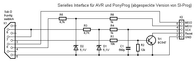

Hallo Leute ich hab da ein kleines Problem mit meinem ATmega8515.
Und zwar habe ich mir den RS232 IPS Adapter gebaut wie er in der
Angehängten Datei beschrieben.
Habe es mit einen 4MHz Quartoszillator versucht und ohne aber ich
bekomme es einfach nicht hin das PonyProg in erkennt und ausliest.
Habe den uC in eine Testschaltung eingebaut wie sie unter
http://s-huehn.de/elektronik/ beschrieben ist.
Habe schon die ganze sache 3mal neu aufgebaut aber es klappt einfach
nicht.
Da ihr wohl mehr Ahnung habt als ich bitte ich euch nun um Hilfe.
Habe auch schon den uC ausgetauscht aber ich komme auch damit nicht
weiter.

Bei mir funktioniert der Adapter problemlos mit ATmega8, mega8515, mega
8535, mega16 und mega169
Sind die Einstellungen in PonyProg OK? Meine Einstellung ist:
Setup -> Interface Setup -> Serial -> SI Prog API, COM-Port auswählen
und dann Setup -> Calibration durchführen.
