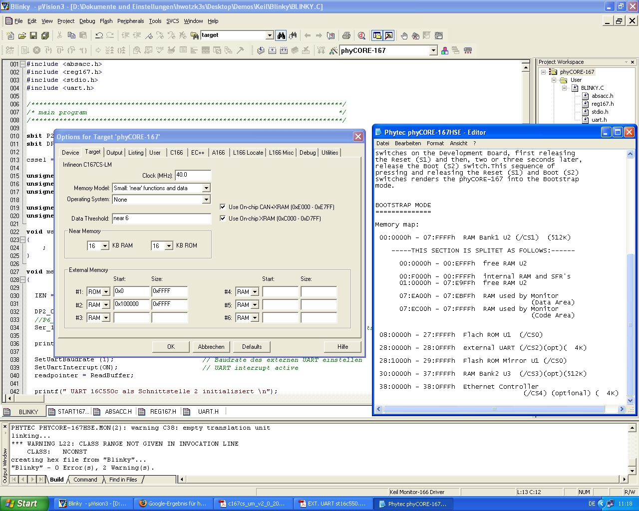

habe ein, Development Kit phyCORE-167HS/E (hat ein c167cs-LM uC),
wie muss ich eigentlich den Compiler(keil) richtig einstellen??
in erster linie geht es mir darum den externen ROM, RAM im compiler zu
definiernen.
Wie ist da die richtige schreibweise??? (0x0000 oder z.B. 28:ffff) im
Anhang
ist ein Screenshoot.
thanks for help

Muss man eigentlich auch den externen UART angeben, wenn ich den
benutzen will?? wenn ja? wie muss ich das den eigentlich dort
eingeben??(start:???? size:???? ) RAM: 0x0000 und 0xFFFF geht doch nicht
oder?? kollidieren doch dann??
carsten, wie sind den deiner meinung nach die einstellungen für das rom
einzustellen??

So genau kenn ich den C167CS nicht.
Müsste aber irgendwo im UserManual stehen welcher Bereich für das
ROM/ext. Speicher gedacht ist.
Das interne RAM und seine Adressen sind definiert, dort sollte dann kein
ROM-Bereich definiert sein. Kann sein dass der Linker eine Kollision
melden würde.
