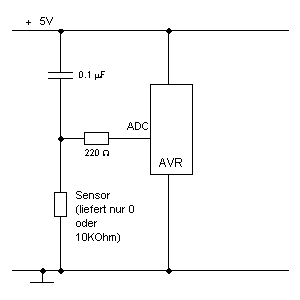

Hallo!
Im Anhang habe ich eine Schaltung erstellt um einen Bodenfeuchtesensor
an den ADC des Atmega8535 anzuschließen und auszuwerten. Wenn der Boden
trocken ist gibt der Sensor 10KOhm und bei Boden feucht 0KOhm aus.
Ich möchte wissen ob ich meine Schaltung so lassen kann oder ob man noch
was verbessern kann?

Christoph G. wrote:
> Wie muss ich dann die Schaltung verändern? Der Sensor ist von Gardena!
Wenn der Sensor einen veränderlichen (ohmschen) Widerstandswert hat,
dann solltest Du auch einen ohmschen Spannungsteiler bauen, und keinen
ohmsch-kapazitiven, der wie gesagt mit Gleichspannung nicht
funktioniert!
