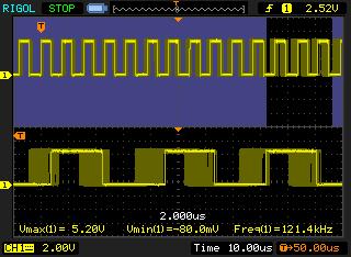

Ich möchte mit einem ATMega88 einen konstanten Takt mit 134kHz am
Ausgang OCR1A erzeugen.
Dazu verwende ich den Timer1 im Fast PWM-Mode mit ICR1 als TOP ( mode 14
Als Quarz kommt einer mit 20 MHz zum Einsatz.
OCR1A wird auf den halben Wert von ICR1 gesetzt.
Es funktioniert auch soweit. Aber leider habe ich auf dem Takt einen
starken Jitter.
Am beiliegenden Oszibild kann man erkennen, dass ich bereits 10 Takte
nach den Trigger einen Jitter von 50% habe !!
Der Quarz liefert aber laut Oszi konstant 20.00 MHz.
Ich programmiere mit Bascom und der uC steckt auf einem STK500
( Ich setzte die Konfiguration des Timer händisch, da Bascom den
benötigten Modus nicht unterstützt )
Konfiguration :
   Ocr1ah = 0
   Ocr1al = 68
   Icr1h = 0
   Icr1l = 136
   Tccr1a = &HF2
   Tccr1b = &H19
   Tccr1c = &H00
Der Timer 1 ist ja in Hardware ausgeführt. Warum habe ich dann auf dem
Takt so einen starken Jitter ????

Äh, sieht nach einem typischen Beispiel aus für "Wer viel misst, misst
viel Mist"....
Trigger doch mal auf den unteren Kanal. Und wieso schlabbert der Takt
oben im rechten Bereich?

Gast #845498
Hallöchen
So wie es aussieht verträgt das STK500 keine 20 MHz.
Auf einen anderen kleinen Board hat es funktioniniert.
Danke für Eure Hilfe.
