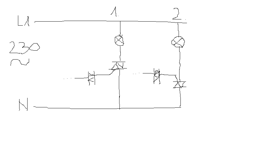

ich verstehe etwas überhaupt nicht.
Ein Triac ist doch eine Antiparallelschaltung von 2 Thyristoren.
Warum muss man dann darauf achten, wo man L1 und N anschließt?
Im Datenblatt (BT137) steht nur Mainterminal 1 und Mainterminal 2 und
natürlich Gate.
Aber in meinem kleinen Laborversucht zündet dieser nur, wenn ich L1 an
Pin 2 und N an Pin1 anschließe.
L1 an Pin1 und N an Pin2 geht nicht.
Warum ist das denn so ????
Danke im Voraus
Marc

Warum zündet der Triac in Schaltung 1 aber nicht in Schaltung 2 ??

Otto, nicht verzweifeln, aber ich werd noch nicht schlau draus.
Ich habe in meinem Feldversuch lediglich nur den Triac und eine Lampe
angeschlossen. Dann habe ich mit L1 gezündet.
Was ich aber nicht verstehe ist folgendes:
Es ist doch Wechselspannung. Vereinfacht gesagt, ist der Triac bei der
positiven Halbwelle wie in Bild 1 angeschlossen. Bei der negativen
Halbwelle ist er doch wie in Bild 2 angeschlossen. Deswegen verstehe ich
nicht wirklich, warum man da auf eine Polung achten muss.
Was verstehe ich da bloß nicht???
Grzß
Marc
Nein !
Mach das mal:
Otto wrote:
> Zeichne die Ansteuerung ein, dann wird es klar.
