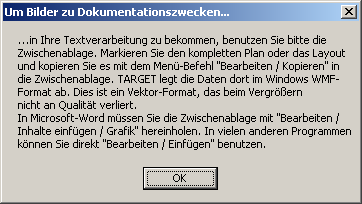

wie kann ich einen Schaltplan von Target in OpenOffice am besten rüber
bringen? Muss ich einen Screenshot machen? Das wird so pixel-mäßig. Ich
habe gesehen, dass man beim Drucken auch ein TIFF ausgeben kann. Es soll
schon ordentlich aussehen. Wie macht ihr sowas?
Schöne Grüsse, Michael
Doll ist das Target-Wiki zwar nicht, aber manches findet man trotzdem:
So kommen Sie in diesen Modus:
    * über Menü Datei / Ein-/Ausgabe-Formate /
Datenaustausch/Dokumentation / "TIFF Tagged Image File Format".
TARGET 3001! bietet Ihnen die Möglichkeit, Bilder Ihrer Projekte im TIFF
Format zu generieren. Wählen Sie die Ansicht (Schaltplan oder Platine)
die Sie ausdrucken wollen. Öffnen Sie diese Funktion und lassen Sie sich
vom Dialogfenster leiten.
http://ibfriedrich.dyndns.org/wiki/ibfwikide/index.php?title=TIFF_Tagged_Image_File_Format
target kann schaltpläne oder boards als vektorgraphik in die
zwischenablage exportieren.
markieren, kopieren, einfügen. klappt bei ms word wunderbar. ansonsten
kannst du deinen schaltplan als .pdf drucken, in genügend größer
auflösung rendern und dann eben als graphik einfügen.
grüße, holli

MS-Word wird in dem gezeigten Dialog ja nur erwähnt, weil es dort
schlechter geht und nicht einfach mit "Einfügen". Das ist doch keine
Werbung für MS? Weiter steht da: "In vielen anderen Programmen können
sie direkt..." Da geht es dem Anschein nach ja einfacher als in Word. In
OpenOffice allerdings muss man auch "Inhalte einfügen" benutzen, sonst
bekommt man eine Netzliste angezeigt. Auch nicht schlecht ;-)
Dass Target Bilder verlustlos über die Windows-Zwischenablage
transportieren kann, finde ich ziemlich praktisch. Bei Studienarbeiten
oder Diplomarbeiten zum Beispiel. Oder für die professionelle Doku.
Tschüss Philipp
