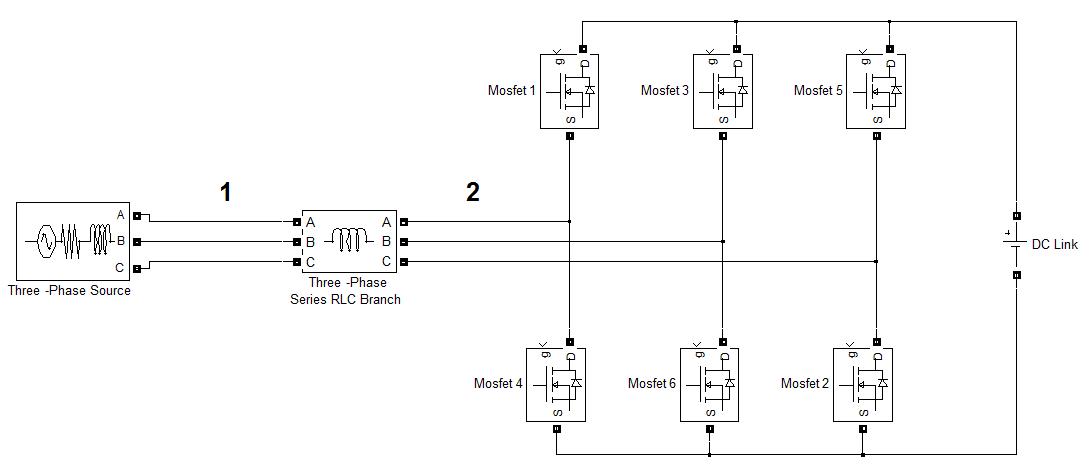

auf den ersten Blick klingt die Frage vermutlich bescheuert, aber:
Bei der Schaltung, dessen Prinzip im hier angehängt ist, geht es um den
Strom in den drei Phasen.
Speziell an den Stellen 1 und 2, also vor bzw. nach der Spule.
Fliesst dort der gleiche Strom? Unter der Randbedingung, dass die
MOSFETs mit einer recht hohen Frequenz geschaltet werden, und die
Induktivität der Spule recht hoch ist, diese also ziemlich träge ist.
Etwa 10-50mH bei Schaltfrequenzen um die 15kHz.
Bisher konnte ich nichts passendes dazu finden.
Bin ja mal gespannt..
-Kai
Gast #845708
Fakt ist:  Die SUmme der Ströme an 1 ist gleich Null. Dasselbe gilt für
2.
Hinter dem Filter, also an Stelle 2 sollte noch irgendwelche
Entstörkondensatoren kommen.
Gast #845824
wenn nur spulen drin sind - ja
wenn nach den spulen c sind - nein
dann kommts auf die grösse der c an,
l-c filter , die hf ströme fliessen dann durch die l+c,
der motor bekommt nur noch "nf"
