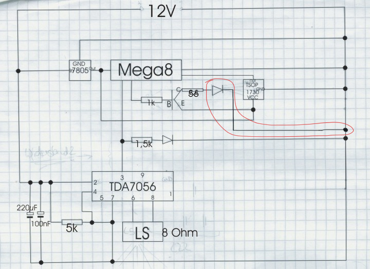

oben habe ich mal den Schaltplan (der müsste schon mal im Forum hier zu
finden sein).
Ich habe das Programm für die Lichtschranke jetzt noch einmal anders
geschrieben.
Und zwar in einer bestimmten Zeit werden die Interrupts gezählt und dann
verglichen, wenn die Zahl zu niedrig ist, dann wird der Alarm ausgelöst.
Im Simulator funktioniert es perfekt.
Nun habe ich das mit der oberen Schaltung ausprobiert, und immer wenn
ich dir IR- LED angeschlossen habe, dann kann ich dir draufhalten und
weg halten wie ich will und es wird der Alarm nicht ausgelöst. Wenn ich
die IR-LED abklemme (rot gekennzeichnet), dann wird der Alarm ausgelöst.
Hat jemand eine Ahnung, warum immer, wenn die LED angeschlossen ist, das
Programm nicht richtig funktioniert.
Ich kann mir es einfach nicht erklären.
mfg
OP #846568
wie, der Vorwiderstand ist doch da. Wenn ich die LED abklemme, dann kann
sie ja nicht mehr leuchten und dann funktioniert das ganze auch, aber
wenn ich halt die LED dran hänge und sie Strom zieht, dann geht es (aus
was für einem Grund auch immer) eben nicht mehr.

>Hab nochmal geschaut, das was an Colektor und Emiiter dran hängt ist
>genau umgekehrt, also Collektor an VCC.
Warum die Kollektorschaltung?
Nimm die Emitterschaltung,dann müßte es funktionieren.
der Widerstand scheint mir ein wenig klein,ich würde eher auf 560 OHM
tippen.
http://www.mikrocontroller.net/articles/Transistor#Emitterschaltung
