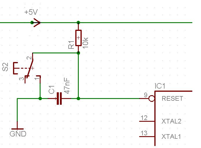

wollte nur kurz fragen, ob die Resetbeschaltung des AVRs so ok ist.
(ISP-Anschlüsse noch nicht vorhanden). Habe mich an das Tutorial
gehalten.
Also der R ist dafür da, damit beim runterziehen auf 0V kein Kurzschluss
entsteht oder? Weil darüber kein Strom läuft, fällt auch keine Spannung
ab, und am Pin liegen die ganzen 5V an (quasi Leerlaufspannung)?
Und wofür ist der C? Damit bei Spannungseinbrüchen kein Reset entsteht?
Danke im Voraus!
Franz
ähh, hää ?
...mal mal den Schaltplan durchsichtiger, z.B. den Taster direkt vom
Resetpin gegen ein weiteres Ground-Symbol, dann wird's klar.

Ich frage mich immer, wozu der Aufwand?
Einen Reset-Taster brauche ich nicht, während der Entwicklung macht man
über den ISP/JTAG dauernd Resets, etwa, wenn man nur die Fuses liest.
Und sollte das Programm abstürzen ist ein Reset-Taster auch nur
Kosmetik.
Also führe ich den Reset bestenfalls bis zum ISP und lasse den ansonsten
offen, ein Pullup ist ja sowieso integriert.
