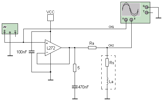

ich möchte mittels digitaler Zustandsregelung den Strom i(t), der
gleichzeitig meine Zustandsgrösse x in diesem Modell darstellt, regeln.
Dazu habe ich mir folgende Strecke überlegt. Ra in Serie mit einer
verlustbehafteten Speicherdrossel (Rs+La)
 u(t) o->---|\/\/\|----.------o y(t)
        i      Ra      |
                       / Rs
                       c
                       c La
                       c
  GND o----------------.-------o GND
Angenommen habe ich Ra+Rs=2 Ohm, La=10 mH (Ferritkern)
Der Eigenwert sprich die Polstelle dieser Strecke liegt bei -(Ra+Rs)/La
und soll soweit links wie möglich durch die Zustansregelung geführt
werden.
Ich schaffe Abtastzeiten von bis zu 100us, daher kann ich den Pol einmal
probehalber bei -600 annehmen. Der Strom den ich erwarte liegt bei max.
0,5A laut MATLAB simulation.
Jetzt hab ich mir gedacht der L272 von NS eignet sich als Leistungs OPV
für diese Aufgabe und hab ihn als Impedanzwandler (Trennverstärker)
zwischen der Eingangsspannung u(t) und Ra geschalten. Messen wollte ich

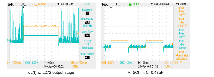

zunächst y(t), bekomme aber trotz 'Boucherot Cell' während des
Ausschaltvorgangs von u(t) zahlreiche Schwingungsimpulse. Kann mir das
aber nicht erklären!
Habt ihr eine Ahnung woran das liegen kann ?
PS. Ich habe zwei Oszibilder der Messung angefügt, wo man schon mal eine
Verbesserug der Situation durch die R+C Zusatzbeschaltung des Boucherot
Netzwerks erkennen kann.
Eingang: CH1, Ausgang: CH2
Liegt das Problem am Leistungs OPV? Versorgt wird dieser mit
single-supply +7V. Stützkondensator 100nF vorhanden. Freilaufdioden und
Schottky Dioden an La hab' ich versucht, bringen aber nichts..

ist denn schon ein Motor angeschlossen?
geht aus deiner Beschreibung leider nicht hervor.Nur Titelläßt das
erahnen.
Kurzschließen des Op-Eingangs bringt ja nichts weil dann auch das Signal
fehlt.ich würde mal einen Widerstand probeweise zwischen der
Signalquelle
und dem +Op-Eingang schalten.Da die Verstärkung aber 1 ist kann ich mir
da
eigentlich kein Problem vorstellen.
Da die Amplitude der Störung ganz schön groß ist vermute ich das das die
Motor-EMK ist (wenn ein Motor vorhanden Bürstenlos oder mit Bürsten?)
Könnte ein wenig ausführlicher dokumentiert sein,aber für den Anfang
reichts.
Übrigens Profis stellen Signalbilder auf dem Bildschirm übereinander dar
und nicht fast deckungsgleich.So kann man nicht vergleichen.

Habe jetzt herausgefunden durch Erhöhen des Ankerwiderstandes, dass da
ein OP Problem vorliegt, da die Erscheinung erst bei höheren Strommaxima
auftritt. (Versorgung von 7V war schon in Ordnung). Versuche es also mit
einer anderen Leistungsstufe (zB OPA548T) und sehe dann weiter.

Wenn du mit PWM an den +EIngang des OPV gehst:
- Ist der schnell genug, das Signal zu Ausgang durchzugeben?
- VIelleicht wäre eine Art Gatter (2Transistoren) besser geeignet,
- Beim Motormodell fehlt noch die Uemk-Spannungsquelle damits realis.
wird,
- EIne Freilaufdiode sollte ebenfalls rein.
-´dein Ausgangssignal (CH2) ist doch aber nicht der Strom...
einfache Lösung, dual-supply statt single.
Ich vermute mal da der Ausgang y(t) bei negativen Flanken einen
entsprechenden Minuspeak verursacht aber der OPV nur single-supply hatte
kam es dadurch zu Schwingungserscheinungen. Mit entsrechenden Kühl-
massnahmen schafft der L272M (MiniDIP) auch die 0.5A. Schnell genug ist
er dafür noch (SR 1V/us)
