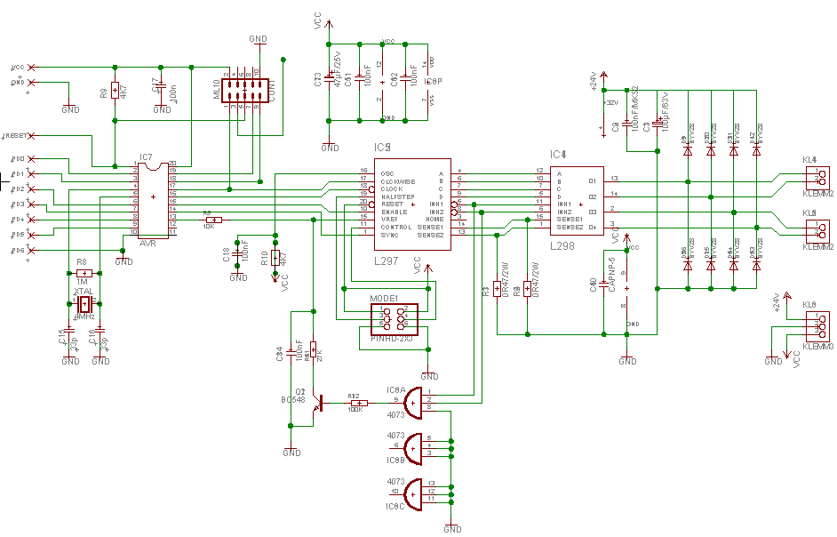

ich habe gerade zum ersten mal eine Schaltung mit eagle gemacht :D
stolz-sei
Darin ist eine Avr Schaltung mit L297 und L298 zu sehen. Kann wer die
Schaltung überprüfen? Mal so darüber schauen. Das ist nicht nur die
erste Schaltung die ich mit Eagle gemacht habe, sondern selbst die erste
Schaltung die ich gefricklert habe. :)
Herzlichst, Nuss

Der wird oft bei Schrittmotorkarten eingesetzt er legt das taktsignal
und anderen steuersignalen um in 4 leitungen die nacheinander
eingeschaltet und umgepolt werden so wie sie der schrittmotor braucht.
Vllt. schafft man es ja ohne, ich kenne es aber nur so ... hmm.

Bei R10 und C18 siehts aus, als ob da Kurzschlüsse drüber wären, kann
man bei der Auflösung aber ned genau sagen. Die 4073 werden gar nichts
machen, wenn du einen Eingang auf GND legst, weil die ANDs sind. Bei
ANDs musst du unbenutzte Eingänge auf H-Pegel legen.
