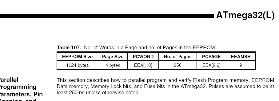

von Fred S. (Gast)
Anhang für die Leute, die Uwes Frage nicht ernst nehmen wollten.

von Fred S. (Gast)
Hallo Jörg,
Du hast den Nagel auf den Kopf getroffen - super! Mein Bildbeispiel oben
ist etwas untreffend, da es sich auf die EEPROM Seitengröße bezieht,
nicht auf die Flash Größe. Für einen Bootloader braucht man aber sowieso
beides.
Viele Grüße
Fred
