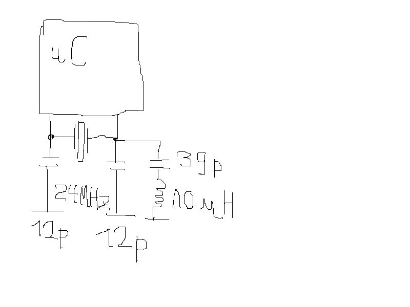

#850445
Denis Tynaschev wrote:
> Ich habe ein Modul mit Display und Tastatur auf Basis von AT90CAN64 über
> Nacht arbeiten gelassen. Am nächsten Tag habe ich bemerkt, dass Modul
> langsam (träger) funktioniert. Ich habe Anlage ausgeschaltet und wieder
> eingeschaltet. Dann ging es wieder ok.
> Was kann die Ursache von diesen Verhalten sein? Könnten sie bitte Tipp
> geben?
Ich könnte mir vorstellen, das du z.B. einen 24MHz Quarz hast. 24MHz
Quarze sind aber schwierig herzustellen und leicht zerbrechlich. Deshalb
verwendet man häufig 8MHz Quarze, die man auf der 3ten Oberwelle (24MHz)
schwingen lässt. Damit der Quarz nicht auf die Grundwelle (8MHz) zurück
fällt und der Prozessor langsam arbeitet, baut man häufig in die
Oszillatorschaltung einen auf die Grundwelle abgestimmten Saugkreis ein.
Berechnung des Saugkreises:
F = 1 / (2  PI  SQR(L * C))
