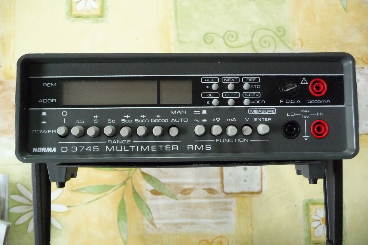

Ich habe kürzlich zwei Messgeräte Norma D3745 erworben.
Ich würde auch gerne eine Bedienungsanleitung haben.
Bin im Netz nicht fündig geworden.

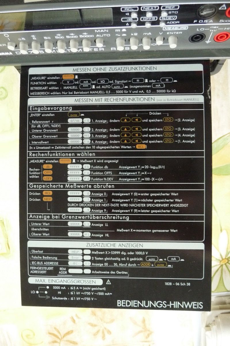

Aber eine Kurzanleitung ist im Gerät integriert - siehe Bild im Anhang.
Ist Dein Gerät ident mit meinen Bildern?
Helmut
