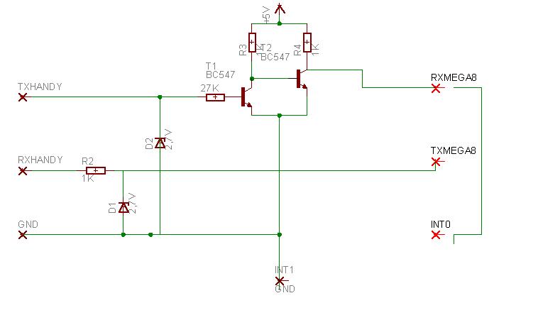

schaltung so nicht?  Die Pegel werden über eine Z-Dioden/Widerstand und
Transistorschaltung reguliert. Von 3.3 auf 5V mittels 2 Tansistoren und
von 5V auf 3.3 mit Zdiode und Widerstand. Was mache ich Falsch???
Hat jemand eine idee?
ist der Ausgangswiderstand meiner Schaltung bzw des Handys zu groß?
wäre für jede hilfe dankbar...
mfg Elko
von yalu (Gast)
Falk Brunner schrieb:
> Sagen wir mal, der Treiber hat 100 OHm Ausgangswiderstand, das ist
> recht konservativ.
Elektrolyt schrieb:
> Von 3.3 auf 5V mittels 2 Tansistoren und von 5V auf 3.3 mit Zdiode
> und Widerstand.
Das riecht irgendwie danach, dass eine Signalquelle einen
Innenwiderstand von deutlich mehr als 100 Ohm hat, so dass die
Überlegung von Hagen nicht mehr stimmt. Vielleicht bleibt tatsächlich
zu wenig Zeit, den C zu endladen.
Am besten postest du deine Pegelkonverterschaltung zwischen dem Handy
und dem µC und schaust mal im Datenblatt nach, bei welchen
Schwellspannungen der Eingang des µC von H auf L bzw. von L nach H
schaltet. Dann kann man das Ganze durchrechnen und evtl. sagen, wie
Widerstände und Kondensator dimensioniert werden müssen.
von Elektrolyt (Gast)
Vielen Dank für deine Mühe Falk...
Also Schwellspannung bei dem Mega sollte bei ca 3V liegen bei 5V
vcc.(werd gleich mal genauer schauen). Die schaltung sollte soweit alles
wiedergeben, wobei ich die int0 beschaltung einfach mal weggelassen habe
(da sollte dann ja, das von dir erwähnte RC hängen). Ich hatte auch eine
Brücke zwischen RxController und INTO allerdings war das alles ohne
erfolg (hab die brücke in der schaltung mal angedeutet)
Ich verstehe nicht wieso das nicht klappt. Hab soviel probiert, nix
hilft. Ich stehe dem Verzweifeln nahe...
Ich hoffe, du könntest nochmal reinschauen?
Schönes Wochenende
LG ELko
von Helmi (Gast)
Der Widerstand R2 sollte zwischen AVR und Z-Diode liegen und nicht
zwischen Handy und Z-Diode. Dürfte sonst ein ziemlich hoher Strom
fliessen. An der Basis von T1 solltes du noch einen Widerstand gegen GND
schalten (so um die 27K).
Kann es sein das da noch eine Signalinvertierung zwischen Handy und AVR
fehlt ?.
RS232 Treiber invertieren normalerweise den Pegel.
Gruss Helmi

von yalu (Gast)
Ein ATmega also. Der hat eine leichte Hysterese an den Eingängen mit
den Schwellen bei etwa 1,8V (L->H) und 1,4V (H->L).
Zu deiner Schaltung: Die hat zwei Fehler, die sich normalerweise
wahrscheinlich nicht bemerkbar machen aber trotzdem korrigiert werden
sollten.
1. Was, während ich dies schrieb und dann unterbrochen wurde, von
   Helmi schon genannt wurde: R2 sollte rechts und nicht links von D1
   liegen. Wenn TXMEGA8 auf H liegt, fließt der jetzigen Schaltung der
   maximale Ausgangsstrom des Mega8 über die D1. R2 begrenzt diesen,
   aber nur, wenn er auf der Seite liegt, wo der Strom her kommt.
2. D2 ist überflüssig. Ich vemute, dass dein Handy eine serielle
   Schnittstelle mit 3,3V-Pegeln hat (wenn nicht, würde die Schaltung
   überhaupt nicht funktionieren). Ist der Ausgangspegel des Handys
   oberhalb von 2,7V leitet D2, begrenzt die Spannung, und es fließt
   ein hoher Ausgangsstrom aus dem Handy, ähnlich wie in Punkt 1 aus
   dem AVR. Auf der 3,3V-Seite muss aber gar nichts begrenzt werden,
   also lass D2 einfach weg.
Sonst sieht die Schaltung aber richtig aus und sollte auch mit Falks
Vorschlag "kompatibel" sein, weil der L-Pegel am Kollektor von T2
niederohmig ist und damit den Kondensator schnell entladen kann.
Vielleicht machst du die beiden Korrekturen und zeichnest auch Falks
Bauteile in die Schaltung ein. Vielleicht hast du seinen Vorschlag
falsch verstanden.
Hast du zufälligerweise ein Oszi? Dann könnte man die Lade-/
Entladekurve des Kondensators betrachten und das Problem leichter
aufspüren. Wenn nicht, kriegen wir das aber trotzdem hin :)

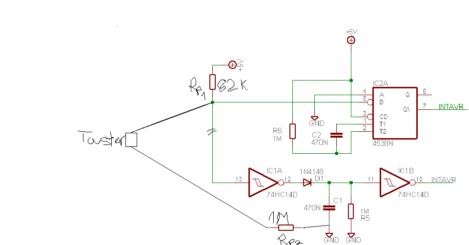

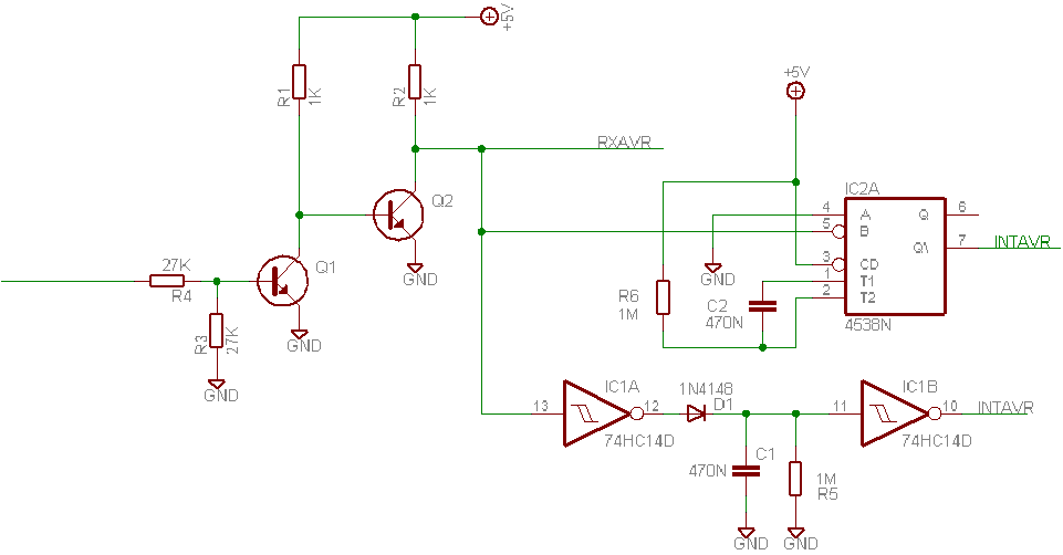

von Helmi (Gast)
Hallo Elektrolyt
Ich habe mal 2 verschiedene Monoflop Schaltung an deine
Eingangsschaltung angehaengt. Einmal mit 2 Schmitt-Trigger Inverter und
einmal mit einem Monoflop. Versuchs einfach mal damit. Die Zeit betraegt
ungefähr ca. 0.5 S
Bedenk aber das das erste Zeichen aus dem Handy nicht richtig empfangen
wird weil der Prozessor halt noch im Tiefschlaf liegt.
Gruss Helmi
Ich danke euch allen vielmals für eure kompetente hilfe.
Ich werde mir gleich morgen mal die benötigten bauteile besorgen, habe
leider kein monoflop und auch kein schmitt-trigger da (dummerweise!!).
Dann werde ich das ganze mal durchtesten und abends mal posten.
Mit dem Monoflop war auch meine erste idee, allerdings wusste ich nicht
ob ich damit erfolg haben werde. Aber jetzt bin ich mir schon um einiges
sicherer dass "moin" ein erfolgreicher tag sein wird :-) Besonderen Dank
an Falk, Helmi und Yalu.
Schönen Samstag abend
Elko
von yalu (Gast)
Falks Variante unterscheidet sich von Helmis in den folgenden Punkten
(auch ein Versuch wert, und vielleicht reichen dafür deine Teile
noch ;-)):
- Ersetze die Inverter IC1A und IC1B durch Leitungen
- Dreh D1 (die 1N4148) um.
- Verbinde das untere Ende von R5 (1M) mit VCC statt mit GND.
- C1 (470n) sollte kleiner sein (Falk hat 10n vorgschlagen), sonst
  wird möglicherweise das Empfangssignal zu stark verunstaltet. Bei
  Helmis Variante stellt sich diese Problem natürlich nicht, da der
  Inverter dazwischen liegt.
Da die Eingänge des AVR eine leichte Hyterese (0,4 bis 0,5V)
aufweisen, sollte es auch ohne die Schmitt-Trigger gehen.
Schönen guten Tag,
also ich habe mir mal die bauteile besorgt und gestern ein paar versuche
gemacht (ausschliesslich mit dem 4538) und festgestellt, dass der
interrupt bei einigen kondensatorwerten gut ausslöst und bei einigen
werten quasi in der int0routine "hängt".
bei 10n bis 100n passiert nix, der int0 löst bei aktivität an Rx nicht
aus. Bei 470n hänge ich in der INT0-routine als wäre der int0 ständig
ausgelöst, obwohl Rx ständig high ist. irgendwo zwischen diesen werten
läuft es so halbwegs.
Außerdem habe ich festgestellt, dass mein monoflop in der nähe meines
Magnetstablötkolbens "kippt", wenn die Lötspitze ein- oder abschaltet???
ist das normal? Das spricht ja nicht wirklich für eine sichere
Schaltung. Werde ich diesen nebeneffekt irgendwie los? Ich werde das
heute mal mit den schmitt-Triggern versuchen, ob ich die selben
unerwünschten effekte erreiche.
Wäre für jede Hilfe sehr Dankbar...
MFG Elko

Wie genau meinst du das? Mein aufbau sieht zur zeit so wie im anhang
aus... tut mir leid wegen der paintzuzeichnung aber um halb 1 eagle
nochmal starten etc -.-
Danke für deine Mühe
Gruss Elko
von Helmi (Gast)
Was macht der 1 MOhm in reihe zum Taster ?
Mach die Widerstände mal niederohmiger so im Bereich unter 10KOhm.
Ich glaube durch diese hochohmigkeit fängst du dir viele Störungen ein.
Gruss Helmi

meinst du den serienwiderstand am taster auch kleiner machen? oder soll
der komplett weg?
Wäre doch beim tasten dann ein kurzschluss?
MFG Elko
von Helmi (Gast)
>der komplett weg?
Weg damit.
Wieso ? Der zieht dir doch nur den 82K nach Gnd. Ist doch kein
Kurzschluss . 1-> 0 Flanke zum trigger des MF.
Mach diesen 82 K mal niederohmiger so um die 4.7K.
Keine Angst um den Stromverbrauch. Da fliesst nur beim drücken des
Tasters Strom.
Denk daran:
Lange Leitungen und hochohmige Widerstände sind Kandidanten für
Störungen.
Hochohmige Widerstände nur da einsetzen wo es nicht anders geht.
Gruss Helmi
wieder verhindert gewesen...
so wie es aussieht funktionierts jetzt so langsam. Ich danke dir nochmal
Helmi...
ich habe jeweils 1nF an den triggereingang und gegen masse und am
ausgang des monoflops auch nochmal 1nF gegen masse geschaltet und
natürlich die widerstandswerte geändert (nach Helmi). Es kommen soweit
keine störungen mehr rein. kann ich die Kondensatoren da so bedenkenlos
dran lassen oder hat das irgendwelche nachteile?
LG Elko
von Helmi1 (Gast)
Hi Elektrolyt
Schoen das es jetzt funktioniert. Die beiden Kondensatoren kannst du
drin lassen . Die flankensteilheit der negativen Flanke die ja das MF
triggert ist bedingt durch den Taster oder Transistor ja sowieso viel
steiler als die positive Flanke. Von daher duerfte das keine Probleme
machen. Also kannste drin lassen.
Gruss Helmi
ich werde die tage das ganze mal mit den transistoren und unter realen
bedingungen testen und berichten... vielen dank nochmal für deine mühe
und kompetenten rat. Ohne deine hilfe, wäre ich noch bei der wahl des
richtigen MF´s :-)
mfg Elko
