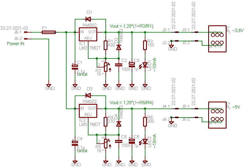

ich möchte für mein selbstgebautes MSP430-Eval-Board eine
Spannungsversorgung bauen. An sich ja kein Problem, gibt ja genug IC's
und Scahltungen.
Jetzt aber die Frage:
Ist es sinnvoller, die Spannungsversorgung aus der Netzspannung und nem
Trafo mit dahintergeschalteter Gleichrichtung aufzubauen, oder kann man
genauso gut ein Steckernetzteil nehmen, und dann den Regler hintendran?
Mein Steckernetzteil (Volkraft) würde max 800mA liefern. Würde ja dicke
reichen.
Mehr Spielraum, was den Strom angeht, hab ich natürlich mit nem Trafo,
aber dann auch mehr Bauteilaufwand.
Was würdet Ihr machen?
Anbei mal der Schaltplan, ich nehme nen LM317 in Standartbeschaltung.
3,6V für den Controller und 5V für evtl. Perepherie wie Display usw..
Datenblatt: http://www.ti.com/lit/gpn/lm317

Morgen!!!
Wenn die Ausgangspannung deines Schaltnetzteils min. etwa 3V mehr
beträgt, als die deiner Schaltung, dann kannst du dieses SNT verwenden.
800mA sind auch absolut ausreichend, kannst sogar noch einiges
dranhängen.
Die 3V stehen im Datenblatt auf Seite 3 ganz oben. Vi-Vo
Viel Spaß!
