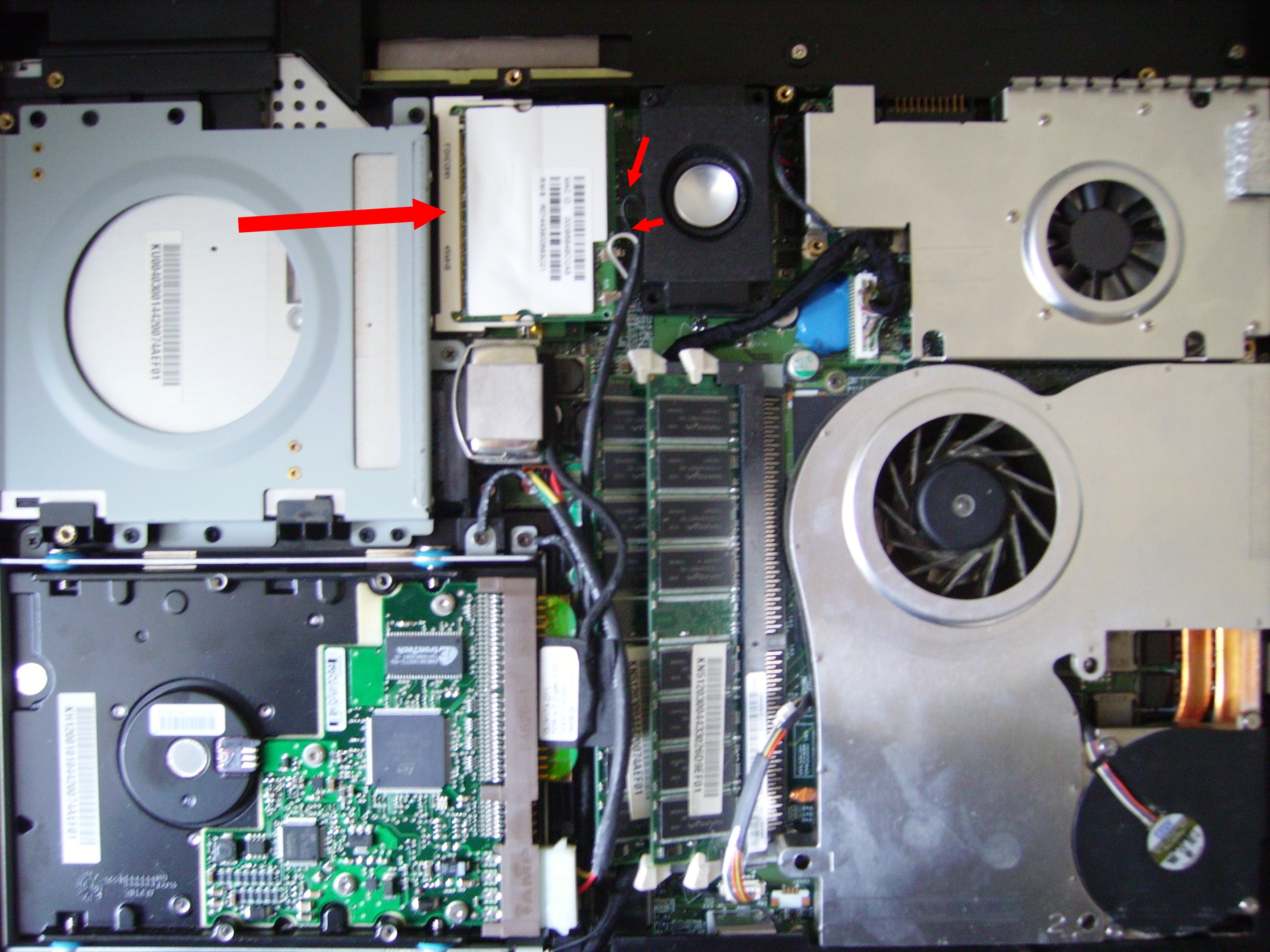

Das ist der Acer 1712 SMi. ja, dacht mir auch dass es der inverter ist,
aber die 2 Kabel gehen halt beide nur an den Rahmen des TFT´s
Ich hab mal die Platine und die zwei Kabel mit Pfeilen markiert.

Das auf dem Bild oben links ist ein CD/DVD-Laufwerk und daneben sitzt
eine WLAN-Karte, an der die beiden eingangs erwähnten Antennenkabel
angeschlossen sind; der rote Pfeil zeigt auf die WLAN-Karte.
Die Graphikkarte, wenn es bei diesem Gerät überhaupt eine austauschbare
gibt, ist woanders zu suchen.
[Nachtrag]
Rechts-Links-Verwechsler? Das Teil oben rechts könnte eine (Spezial-)
Graphikkarte sein; die Anschlusskabel von TFT-Panels sehen jedenfalls
recht oft so aus wie das im Bild neben dem blauen Objekt sichtbare.
