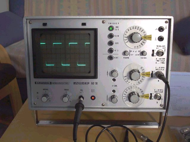

habe obriges Gerät. Nun habe ich versucht mit einer normalen Messtrippe
CAL
Rechteck mit BNC Innenleiter verbunden. Bekomme aber nur eine Vertikale
Ablenkung. Einen Tastkopf habe ich noch nicht.
Nach dem Einschalten des Osi erscheinen 2 Punkte. Triggerung defekt?
Oder nur ein Denkfehler?
Schaltplan, Bedienungsanleitung leiter nicht vorhanden.
Gruß Klaus

Zunächst solltest du mal, ohne irgend ein Signal angeschlossen zu haben,
eine horizontale Linie erhalten.
Das was du beschreibst, sieht nach fehlender x-Ablenkung aus - die
Zeitbasis ist entweder defekt oder auf externe X-Ablenkung eingestellt.

ich erhalte keine horizontale Linie. Es erscheint ein Punkt der leicht
nach rechts und links springt (ca. 5mm). Drücke ich die Taste X-Extern
bleibt der Punkt stehen was ja normal ist. Es fehlt also die
X-Ablenkung.
Eine Sichtprüfung ergab nichts negatives.
Gruß Klaus

Es fehlt die X-Ablenkung.
Ohne Schaltplan kommst du vermutlich dann nicht weiter.
Übrigens, an der Buchse ganz oben rechts kommt ein Sägezahn raus - das
ist das X-Ablenksignal - natürlich irgendwo innerhalb des
Ablenkgenerators abgegriffen.
Du könntest eventuell an der Stelle mit der Suche beginnen.
