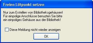

Ich benutze Target3001! Ich entwerfe für ein Schulprojekt eine Platine,
die ich später ätzen lassen möchte.
Habe mich jetzt einige Zeit in das Programm hineingearbeitet. Mein
Problem ist:
Ich habe einen Lötpunkt "X" auf Ebene 100 "AlleKupferEbenen". Wenn ich
nun eine Leiterbahn "zu X", auf Ebene 16 "Kuper oben" an diesen Lötpunkt
anschließe, kommt die Meldung und son lila Quadrat über dem Lötpunkt,
dass ein Abstandsfehler vorliegt.
Dieses Problem bin ich umgangen, indem ich für den Lötpunkt "X" und die
Leiterbahn "zu X" jeweils das selbe Signal unter dem Eigenschaften
einsgewählt habe. Nun ist die Fehlermeldung weg.
Jedoch wenn ich eine 3d-Ansicht ausführe, ist die Leiterbahn vorhanden,
jedoch ist der Lötpunkt verschwinden, als wenn ich keinen gezeichnet
hätte!
Ist dies nur ein Fehler des Programms, oder würde später bei der Ätzung
der Platine wirklich kein Lötpunkt "X" auf der Platine vorhanden sein?
Wo kann der Fehler liegen?
Vielen Dank für eure Antwort!!!
Gruß Markus

Hallo Markus,
hast Du den Lötpunkt erzeugt, indem Du einfach einen Lötpunkt hingesetzt
hast? Diese Lötpunkte sind nämlich nur für den Entwurf von Bauteilen
gut. Davor warnt Dich Target auch eindringlich mit einer extra Meldung
(s. Bild).
Auch wenn Du an Deinem Lötpunkt z.B. nur schnell einen Draht von außen
anlöten willst, benötigst Du trotzdem immer ein einpoliges Bauteil, das
den Lötpunkt enthält. Du holst also einen K1X1 aus der Bibliothek in den
Schaltplan. Einsortiert ist der im Suchbaum bei "Steckverbinder /
Stiftleiste".
Wenn Du keinen Schaltplan hast, heißt das Teil "1X01" in der Bibliothek
"Standard.PCK3001".
Allenfalls eine Durchkontaktierung (Taste ".") auf Ebene 100 kannst Du
auch alternativ verwenden. Das ist halt nicht die feine Englische. Wenn
Du ohne Schaltplan arbeitest, ist das aber auch ok.

Hallo!
Kevin: vielen Dank für deine Antwort! Habe nun gefunden was ich gesucht
habe! Habe halt an eine Leiterbahn immer am Ende einen Lötpunkt gesetzt,
anstatt Durchkontaktierung. Kenn mich mit der Materie noch nicht so ganz
aus, konnte also damit nichts anfangen, nun ja!!
Nun ist es so, wie ich es mir vorgestellt habe!
