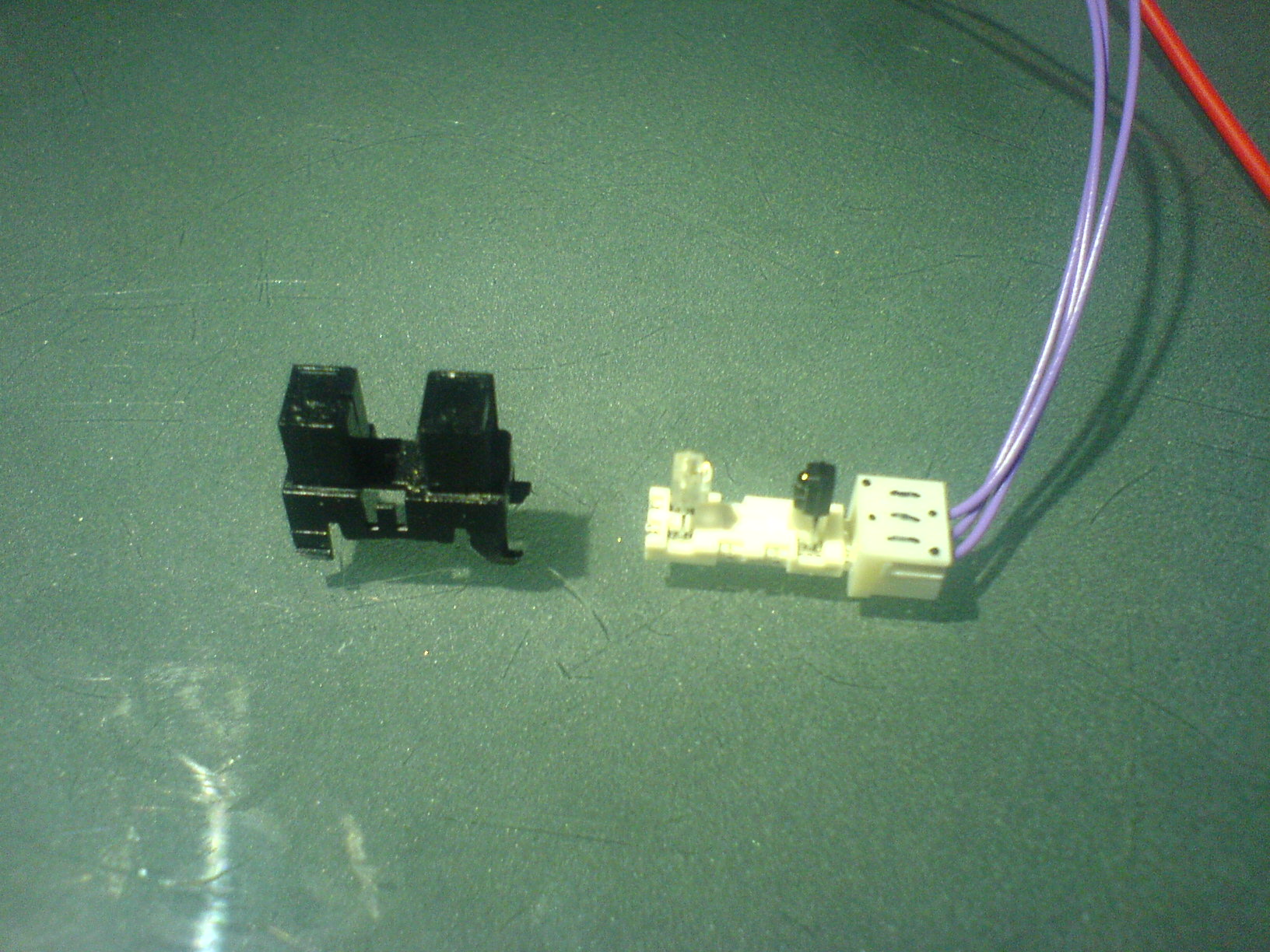

Was ist das für eine Teil?
Gast #853989
Hallo Fox,
das ist eine Gabellichtschranke, eine IR-LED (Sender) und eine
Photodiode (Empfänger).
Da es nur drei Anschlüsse hat, vermute ich, das die Kathode der IR-LEd
und die Anode der Photodiode zusammen geschaltet sind (GND),
sicherheitshalber nachmessen.
Die dunkle von beiden ist wahrscheinlich die IR-LED, die glasklare die
Photodiode.
Anschluss als Lichtschranke: IR-LED z.B. mit 1kHz takten und Photodiode
das Signal empfangen und auswerten.
