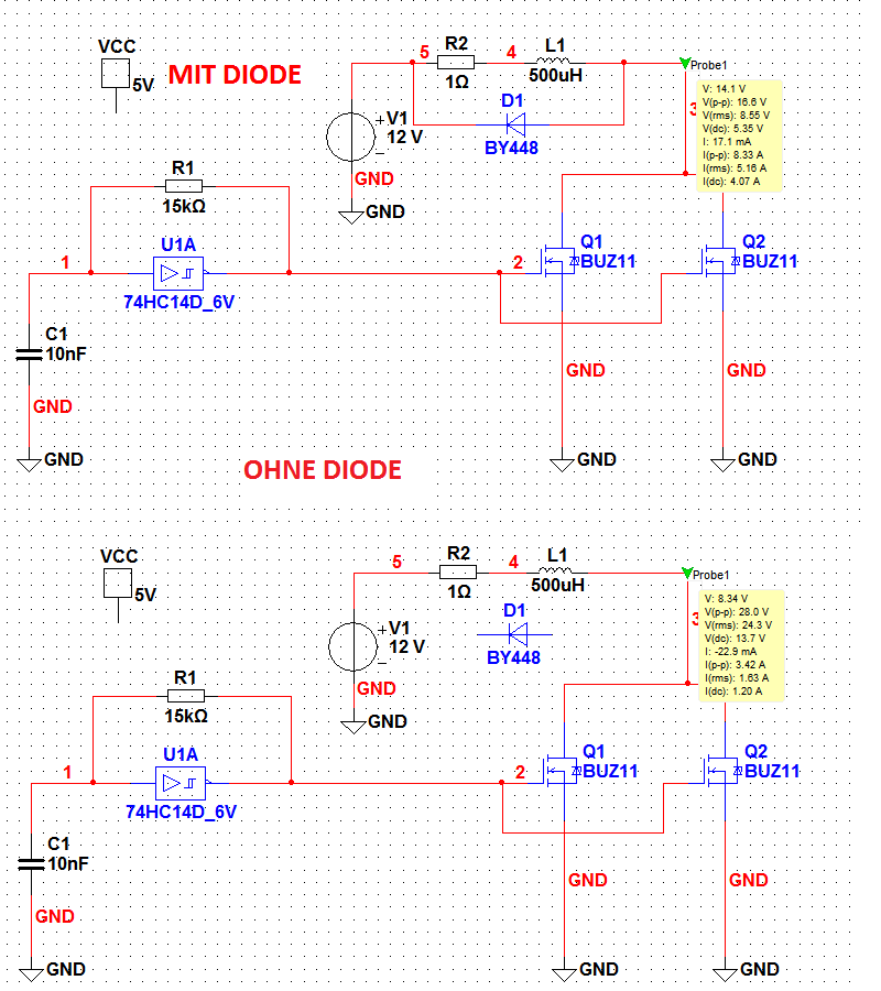

ich habe ein Problem mit der Schaltung oben. Auf eine Spule wird über
MOSFETS ein Rechtecksignal geschaltet. Soweit so gut, tue ich noch eine
Freilaufdiode dazu steigt der Strom extrem an, siehe Bild... Die Werte
für die Spule sind geschätzt, 1Ohm müsste stimmen, Induktivitäten kann
ich nicht messen. Die Werte der Simulation und der Realität stimmen aber
soweit überein, der Diodentyp ist ein anderer aber ähnliche Werte. Die
MOSFETS werden auch sehr heiß, ohne Kühlkörper kann man sie nach 15sec
nicht mehr anfassen.
Irgendwie komme ich gerade nicht dahinter woran das liegt...

Ohne Diode wird die Spannung hoch, die Energie wird im Mosfet verheizt
wenn er durchbricht.
Mit Diode kann sich der Strom nicht abbauen: Er wird immer höher bis der
Spulenwiderstand den Strom begrenzt. Dann wird die Spule heiß (und der
Mosfet wegen dem hohen Strom).

Gast #854078
Na bei 4-8 A über einem BUZ11 darfste dich nicht wundern über die Hitze.
Überprüf doch mal, wie hoch die Frequenz ist, es kann ja sein, das die
Induktivität zu klein ist und der Strom sehr stark ansteigt.

Das ganze soll eine Propelleruhr werden, die Spule ist quasi die
Primärseite des "Trafos" der Energie an den drehenden Teil überträgt. So
wie ich das verstehe sollte die Diode die Spule im "ausgeschalteten"
Zustand kurzschließen, damit sich der Strom abbauen kann. Eigentlich
sollte es nur ca. 1-1.5A rms sein, das sollten die 2 BUZ11 mit
Kühlkörper eigentlich packen ohne zu braten...
Die Frequenz ist ca 5KHz.
#854094
So wird das nix.
Der Übertrager hat eine sehr große Streuinduktivität, und
dementsprechend muss er beschaltet werden. Die Spule ist auf jedenfall
komplett falsch.
Also entweder baust du einen Gegetaktwandler, oder du schaltest einen C
parallel zu Spule oder Mosfet und machst so einen Resonanzwandler.
Beide sollten einen sehr viel besseren Wirkungsgrad haben.

Die 1.6A würden eigentlich reichen... So gehen als "Strombegrenzung"
nicht schlecht...
Gegentaktwandler ist eine gute Idee, werde ich mal bauen und schauen.
Aber trotzdem verstehe ich ganz prinzipiell nicht warum der Strom sinkt
sobald die Freilaufdiode raus ist.
#854129
Betrachte es umgekehrt: Warum steigt der Strom, wenn die Diode drin ist
Du hast einen Stepdown Wandler gebaut, bei der die Last kurzugeschlossen
ist. Daher wird der Strom hoch. Wenn der Mosfet besser wäre, würde es
mit Sicherheit rauchen, da der Strom >10A erreichen würde.
